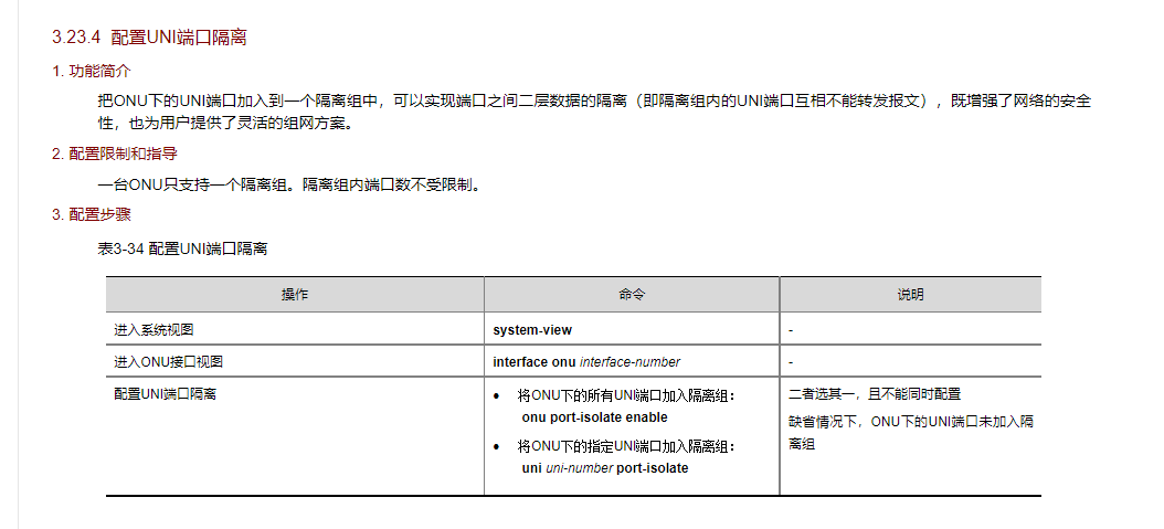

EPON网络中的端口隔离实际是是什么效果,
vlan网关开了arp代理,所有onu下都启动了 onu port-isolate enable,是不是实现同 ONU下终端不能互访,但测试同onu同vlan下,两台电脑可以互ping,这是生效还是没生效。
除了配 port-isolate enable,还需要配别的命令吗
截图为举例
