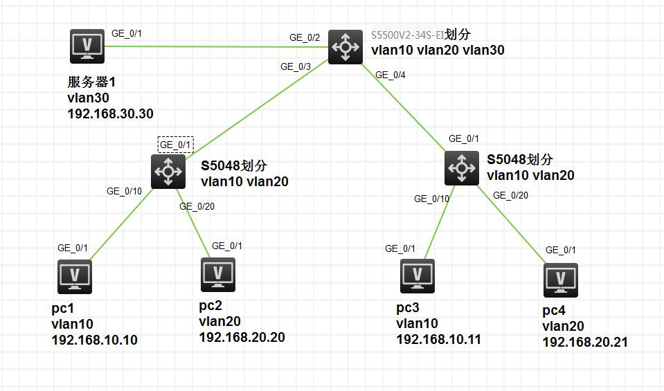

配置S5500V2-34S-EI配置各vlan间互通,自己写了些,不知道是不是对?另有其他一些问题看一起帮解答下,谢谢!
1.s5048通过web划分的vlan不知道能不能在s5500上生效?或者如何划分?
2.另外要把vlan下所有接口都改成trunk有什么快捷的命令?
3.如何dhcp地址池如:add range 192.168.10.10 192.168.10.100 改为add range 192.168.10.50 192.168.10.100
或者如何直接删除地址池?
s5500v2上面配置
int vlan-interface 1
ip add 192.168.0.2 24
quit vlan 10
port g1/0/3
int vlan-interface 10
ip add 192.168.10.1 24
vlan 20
port g1/0/4
int vlan-interface 20
ip add 192.168.20.1 24
vlan 30
port g1/0/2
int vlan-interface 30
ip add 192.168.30.1 24
interface g1/0/2
port link-type trunk
port trunk permit vlan 10 20 30
interface g1/0/3
interface g1/0/4
这是什么意思,导入配置?
[H3C]vlan 2
[H3C-vlan2]undo port GigabitEthernet 1/0/1 to GigabitEthernet 1/0/10
[H3C]int range GigabitEthernet 1/0/1 to GigabitEthernet 1/0/10
[H3C-if-range]port link-type trunk
直接地址池里面重新配置addr range,会覆盖上去的
已将两台S5048上与S5500相连的接口都设置成trunk,PC1和PC3,PC2和PC4也能相互ping通了。在没有将两台s5048中的vlan 10 20 设置IP时,PC1怎么不能ping通pc4,是因为网关吗?

zhiliao_47889 发表时间:2018-09-18
一个接口不可能同时access和trunk口的,一个接口只放通一个VLAN就是access口,放通多个VLAN就是trunk口 参考下官网VLAN章节配置吧 http://www.h3c.com/cn/d_201803/1074031_30005_0.htm
V 发表时间:2018-09-18
interface g1/0/2 port link-type trunk port trunk permit vlan 10 20 30 interface g1/0/3 port link-type trunk port trunk permit vlan 10 20 30 interface g1/0/4 port link-type trunk port trunk permit vlan 10 20 30 这个配置不是设置成trunk?是有错吗
zhiliao_47889 发表时间:2018-09-19
这几个接口前面还划分了access口
V 发表时间:2018-09-20
是指5048上的与5500相连的接口还是access吗
zhiliao_47889 发表时间:2018-09-20
参考下官网VLAN章节配置吧 http://www.h3c.com/cn/d_201803/1074031_30005_0.htm 一根线想要通过多个VLAN,就需要配置trunk,如果只需通过一个VLAN就是access。
V 发表时间:2018-09-20
