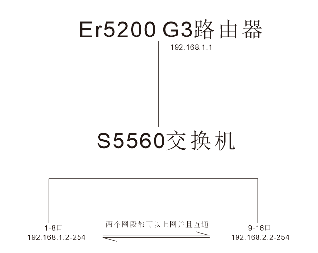

本来只有一台5200,一个网段,现在发现ip不够用了,所以看网上说买个3层交换机回来做分段租网,现在接了三层交换机,但是不会配置,看了网上各种说法,自己尝试在交换机web配置了2个分段,wlan1 192.168.1.1 ,wlan100 192.2.1,结果电脑插9口上,不能自动获取ip,手动输入ip192.168.2.3,但是不能上网,整不明白,5200已经创建了192.168.2.1的网关了,交换机还是不会配置,看网上一堆 回路啊 nat啊,越看越不懂,有没有大神教一下怎么配置交换机另外一个网段可以上网,而且192.168.1.1 192.168.2.1两个网段电脑可以互相访问。求助。。。
交换机  你只需要划vlan,配置DHCP,跟路由器配置互联IP互相指路由就可以,不需要看其他的

回复soul0516 :
配置互联接口的IP地址,写静态路由,实现网络互通

1、2个网段的网络都起在5560上
2、5560默认路由指向路由器
3、路由器、5560之间新增互联网段
4、路由器配置明细路由指回5560,默认路由指向互联网
5、配置NAT
6、DNS
