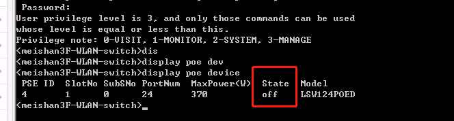

请问 display poe device 显示的state是off
2022-10-11提问
  • 0收藏,2926浏览
左边命令结果显示off, 是否表示POE功能出现故障了?
有可能,poe enable一下

回复zhiliao_ss22S:
接口下POE enable试试,还不行就是PSE故障了
zhiliao_sEUyB 发表时间:2022-10-11 更多>>
PSE停止供电后,有相关命令能恢复供电吗? 或者说它是因为故障才导致停止供电的? 我已重启了交换机,状态还是一样的。
zhiliao_ss22S 发表时间:2022-10-11
回复zhiliao_ss22S:
