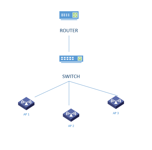

AP 是 WA5320-SI 已转 OASIS版本
我的网络是这样的,就是在3个AP设置同一个SSID就可以自动漫游吗?比如一楼AP1 SSID: ABCD, 二楼 AP2也设置 SSID ABCD, 密码一样, 我在一楼连接AP1,如果去二楼会自动连接 AP2 吗?
还有是不是云平台可以管控?大家有没有云平台操作手册?使用云平台要买LICENSE吗?
谢谢大家!
可以,只是漫游效果没有AC统一管理的场景好,云平台有临时license180天,针对部分型号,部分型号不需要授权。

这种不能叫漫游,换AP之后能不能接入和终端有关,一般的终端短时间都能会记录ssid和密码并会主动关联。
zhiliao_Co8OO8 知了小白
就是AP不能自动看AP1 型号不好自动转到AP2是吗,如果用云OASIS管理可以吗?
