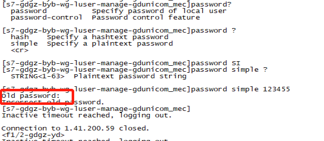

交换机修改设备账号密码需要输入旧密码,能不能直接覆盖不用输入旧密码,用什么命令?

直接修改就行:
local-user admin
password simple ******
有的功能是开了密码控制后默认开启

这是什么型号,版本多少,看看是否开启了密码控制,关闭一下

回复zhiliao_sEUyB:
S5500-EI,是开了密码控制,但是是哪个功能控制呢?看了那几条命令没有匹配上

密码控制关闭再试试

有的功能是开了密码控制后默认开启

楼上大佬,我这就是不行才出来问
简单暴力 删除掉,重新创建
