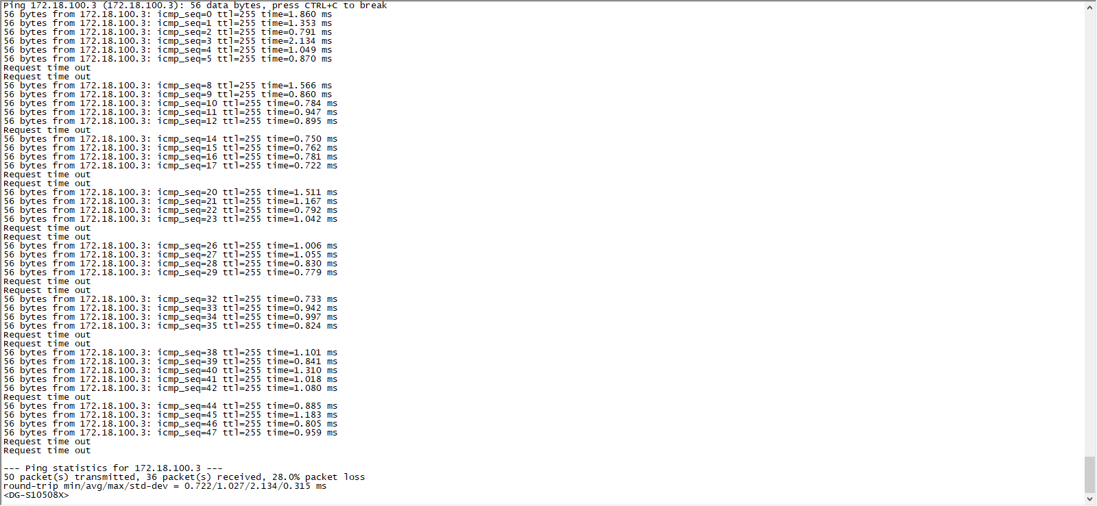

S10508X核心交换机 ping相同网段的网络设备掉包的情况,请问该如何排查
检查有没有地址冲突,排查链路问题,相应交换机业务有没有问题。如果都没问题只是交换机丢包可以忽略

有地址冲突或者是环路,登陆到172.18.100.3 这个设备上看有没有IP地址冲突提示。检测一下互联端口。
同网段丢包,以下是排查要点,请参考:
1、检查是否有IP地址冲突。
2、检查是否有可能存在环路。
3、配置QOS流统确认下丢包的位置。
