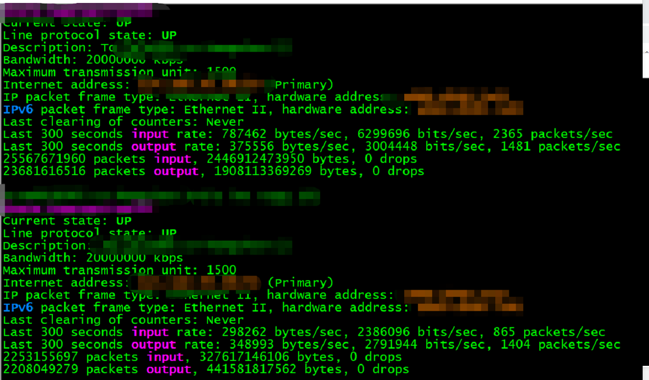

需要根据接口信息来将速率换算成出入流量mb/s单位,是采用bytes/sec单位的数值还是bits/sec?怎么计算呢?我知道1bytes=8bits,在网上搜了一圈也没得到有效的信息……求解感谢!
默认交换机显示的是bps,也就是bit/s
另外平常说的MBps和Mbps也是不一样的,大B就是字节,小b就是bit
叫我靓仔 发表时间:2022-10-12 更多>>
老师您好,就是说只采用交换机显示的bits/sec的数值,不采用bytes/sec单位的数值,然后将结果/1024/1024换算成mb/s是吗?
不完美克星 发表时间:2022-10-12
通过snmp来读取的接口数值就是bit,划算成Mb除以1000就行了,不用1024,1024是存储单位
比特每秒(bps),与兆比特每秒d换算关系:
1Mbps=1000000bps
