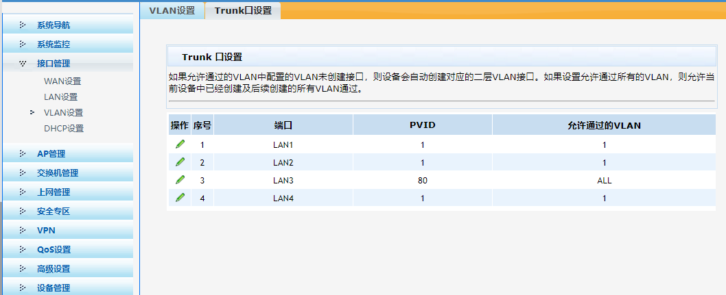

为什么我都设置好了 但是还是只有vlan1能上网 vlan20和30都不能上网 能自动获取到IP但是就是感叹号
粉丝:44人 关注:0人

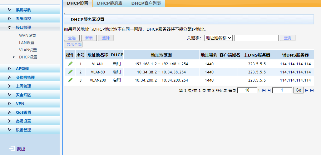

你这个除了vlan的接口的ip地址配置是对的,之外其他都错了,比如Trunk那里要放行的vlan号也不对,DHCP配置没有?用路由器做网关,不用写路由的,建议咨询400要个配置手册,

路由器里面的路由不用添加还是交换机里面的路由不用添加啊 dhcp在路由器里面设置了的192.168.20.2-254 192.168.30.2-254
zhiliao_OzfGOC 发表时间:2022-10-12
连接交换机与路由器的线是插在lan8上面 所以我trunk设置lan8 all啊

1、删除你写的静态路由, 2、看我重新发的两个图,还不行就打400吧

交换机是2/0/1是么? 那么2/0/1需要配置trunk允许所有vlan
zhiliao_sEUyB 发表时间:2022-10-12
回复zhiliao_sEUyB:
配置了trunk
