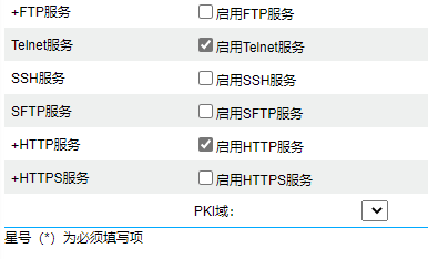

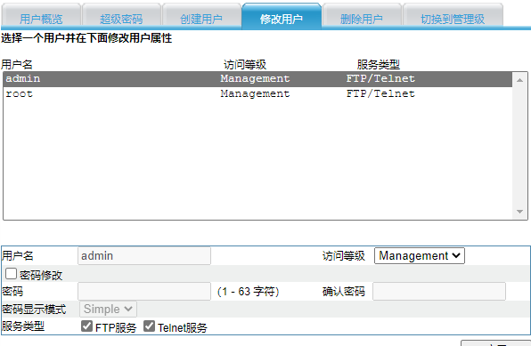

在WEB端配置了用户名admin的TELENET的服务,在路由器上服务管理里打开了TELENET和WEB的服务。但一用TELENET命令登录时弹出个连接界面就断了

现有配置:1,用户管理里面是这样的
2,服务管理里面是这样的
