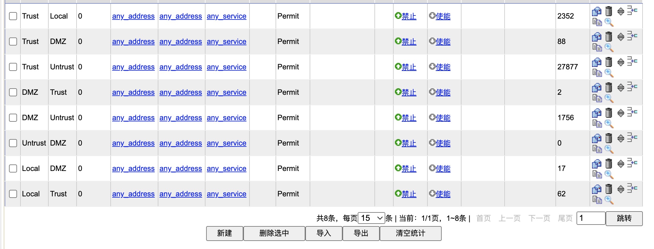

你看一下下面是我配置的域间策略
xiaoyxfeng 发表时间:2022-10-12
回复xiaoyxfeng:
策略没问题。你现在可以检查下PVE里面虚拟机能不能ping通防火墙上的别的IP,你这个我感觉像是DMZ域里面的宿主机或者PVE或者WRT网关写的不对。

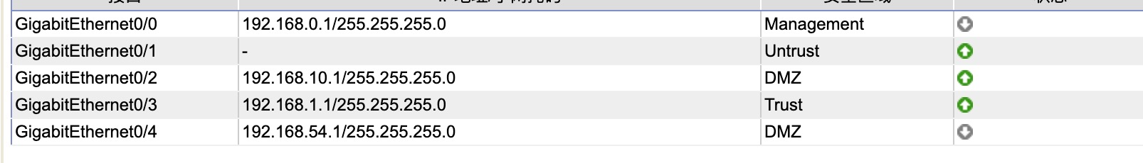

xiaoyxfeng 知了小白
这是我配置的安全域
