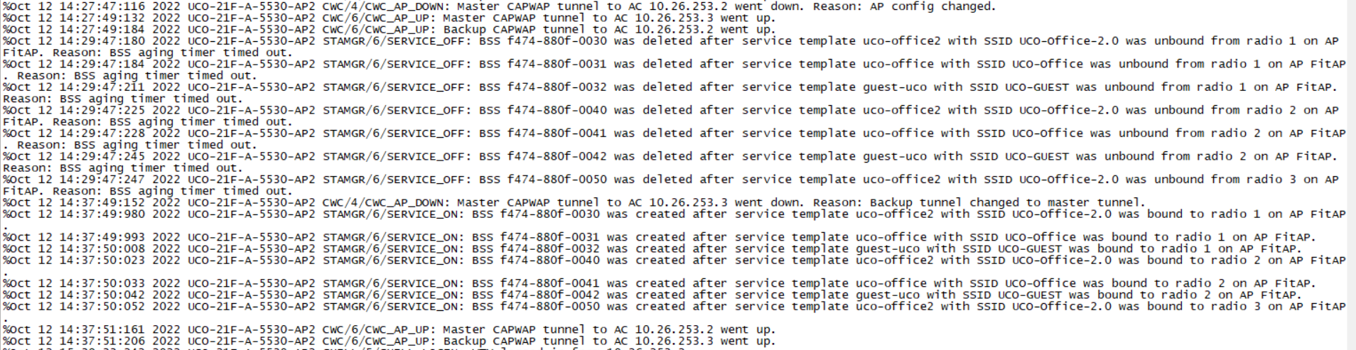

AP异常下线上线
2022-10-12提问
  • 0收藏,2058浏览
在AC上发现该AP在14点37重新上线了,之前都是正常在线的,我想查看该AP的下线原因,以上是AP的日志,可能是很么原因造成的AP下线。日志上说是AP的配置被改变,但是没有人为改过该AP的配置。AC上只有该AP的下线上线日志,没有造成该原因的日志打印。
做的AP链路冗余吧,应该是AC优先级出现变化导致的
这个有可能是在AC上reset了一下这个AP导致的
