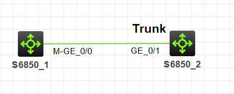

如图,S1的管理口连接至S2,S2侧配置Trunk,请问这个方式应该怎么互通呢?
粉丝:44人 关注:0人
Trunk端:permit vlan all 或者PVID Vlan xxx
6850 G0/0:要么将该口加入vlan(与对面PVID一样的vlan)或者任意vlan或者,然后给vlan口写上IP,
带外管理口是三层口,可以切换二层口吗?我试了模拟器不行

管理口配置ACCESS划到管理VLAN就行

1、管理口access即可
2、trunk口pvid设置为access口的vlan id

不可以,也没必要切
