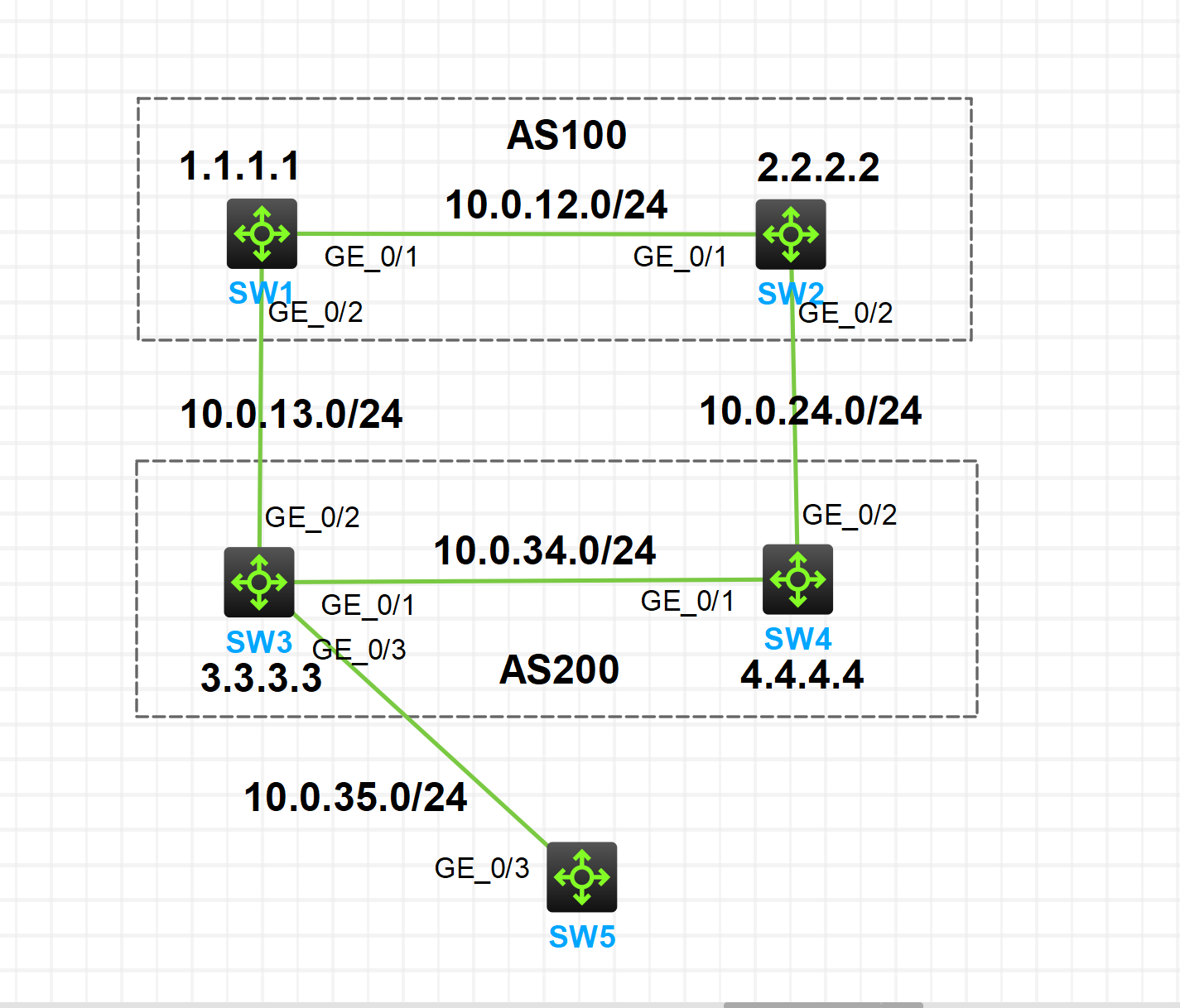

为什么SW3发布了10.0.35.0/24位的路由,SW1,SW4可以学习到路由并且可以ping通,SW2上可以学习到路由但是不通。交换机都是与相邻的两个用loopback0建立BGP
带源地址ping
粉丝:21人 关注:15人
要看SW3有没有到SW2的回城路由,有的话要看SW1和SW4有没有。都有的话就要看丢在哪了
