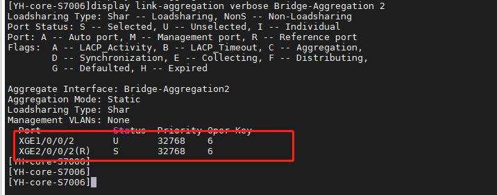

V5版本的产换机为 S7506E, V7版本为S7006X ,, 配置二层链路聚合
V5配置如下
link-aggregation group 8 mode static
interface GigabitEthernet2/0/19
 port link-type trunk
 port trunk permit vlan all
 port link-aggregation group 8
interface GigabitEthernet2/0/20
V7版本配置
interface Bridge-Aggregation2
interface Ten-GigabitEthernet1/0/0/2
 port link-mode bridge
link-aggregation group 2
interface Ten-GigabitEthernet2/0/0/2
配置完成之后 V7版本 ,两个接口status都是S,(下南有U是因为我拔了一根线)
而V5的交换机在接了两线根之后,status是一个S 一个U,   导致V7ping不通V5,而V5却能ping通V7 ,拔掉一根线后,就没问题了,这是V5和V7的聚合不兼容吗?

静态聚合顺序没配置错把?先创建聚合组,然后到接口下加如聚合组,然后到聚合组下敲配置。
V7版本的两个接口都是Selected, V5版本交换机,一个接口是selected, 一个接口是unselected
zhiliao_ss22S 发表时间:2022-10-12 更多>>
顺序没错,
拔掉聚合口中的任意一条线,网络都通, 但同时插上,就会单通。
V7这边建议重新配置下试试
Miss_Q 发表时间:2022-10-12
聚合跟系统没啥关系,正常是可以对接的,确保两端聚合模式一样, 接口速率双工一致。
把万兆口这面固定一下千兆速率和双工
聚合不通,以下是排查要点,请参考:
1、检查两端聚合组的类型是否一致。
2、检查两端聚合组的配置是否一致。
3、检查两端端口速率、双工模式是否一致。
4、检查配置顺序是否准确,先创建聚合组,接着将聚合组应用到端口,再配置聚合组。
