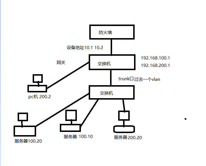

pc机ip200.2能连同100.10,但是连不到100.20是什么原因  同网段就可以都连通  也没有做限制

无法互通,一下是排查要点,请参考:
1、检查100.20的网关是否已填写正确。
2、检查100.20所接入的端口是否已划分到VLAN中。
3、检查100.20的系统防火墙是否已关闭。
4、检查交换机中是否有配置ACL。
5、检查100.20的网关是否能PING通。
是不是我服务器没写网关的问题

看下路由有没有问题
可能就是路由器的问题 但是排查没看出来问题呀

从那个方向查路由呢 很迷茫
排查下200.20的网关是否设置
200.20可以到网关 100.1也可以ping通200.1的网关 就是100.20

200.20可以到网关吗,200.20是个什么设备

服务器

100.20开防火墙了吧
那就检查下100.20的掩码和网关配置是否正确

但是同网段的可以访问

到100.10能通,100.20不能通?那应该是100.20的服务器网关设错了,无法回包
trunk口把服务器的vlan也放行,
