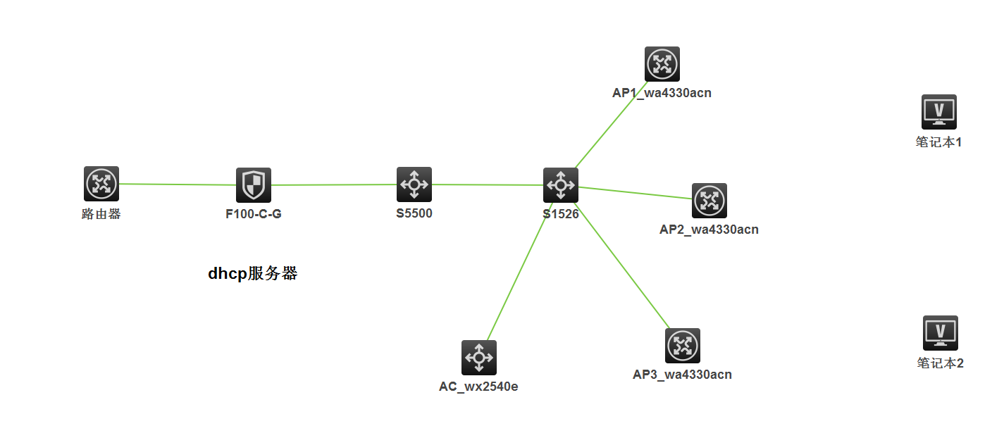

我这边现有 的AC+ ap管理  172.18.7.0/24,AC已授权 16个 ap终端,已管控5个 ap。日常无线终端接入有 220
现在旁边新办公室需要再接入5个ap,也是需要上面的AC统一管控,后期 无线接入数估计有 400+。昨天我把 172.18.6.0/24 删除了,把接口地址、dhcp服务器的  172.18.7.0/24 改为 172.18.7.0/23 。防火墙以下就产生广播风暴,所有网段使用内外网都很卡顿,百度等网页甚至打不开。
就是想请教一下,你们是如何给其他企业、酒店部署超过 254个无线终端接入的方案,谢谢

就这个终端数不应该产生广播风暴的,一般无线局域网一个vlan划分给1000个终端是没问题的。我到觉得你说的广播风暴是有其他原因。可以反复测试一下,明确一下广播风暴产生的原因,另外无线业务vlan做好二层隔离,可以极大的减小组网中的广播组播流量
我也是觉得奇怪,理论上应该不至于的。但是昨天,我把原来的172.18.6.0/24删除,把 172.18.7.0/24 掩码改为 172.18.7.0/23 后,原 6段的少量打印机、台式机改了一下 掩码 255.255.254.0 、网关 172.18.7.1 后,接入到 172.18.7.0/23 上的端口,刚开始是可以正常上网,然后就渐渐的全部电脑都上网很卡了

ip地址段改变后,所有终端首次通信都要发送广播报文,最开始广播报文多是会有的情况,但如果有大量广播报文持续传播甚至影响通信就不应该了,我想知道,你的ac管理ap的网段是哪个网段?也是 172.18.7.0/23 吗 ?如果是,改掉,把ac和ap间的管理网段另建一个网段,和业务网段区分开来再试试,
我的意思是新建个网段,给AC管理ap用,也就是说ap在AC上注册、建立隧道用的那个网段,别和业务网段放一个网段

你好,我现用的AC和 5个ap是在同一个网段 172.18.7.0/24 上的,由于旁边新建立的办公室,也需要和这边的WiFi无线漫游,目前已有 220多个终端了,所以我昨天为了扩大IP可用数量,就把 24的掩码改为 23 ,公司的所有网段就崩溃了。顺便问问,AC可以管控不同的网段吗,如果可以,我就可以新创建一个网段给个别的 ap接入,就没这么多问题了,非常感谢
烟花里的尘埃 发表时间:2018-09-19
