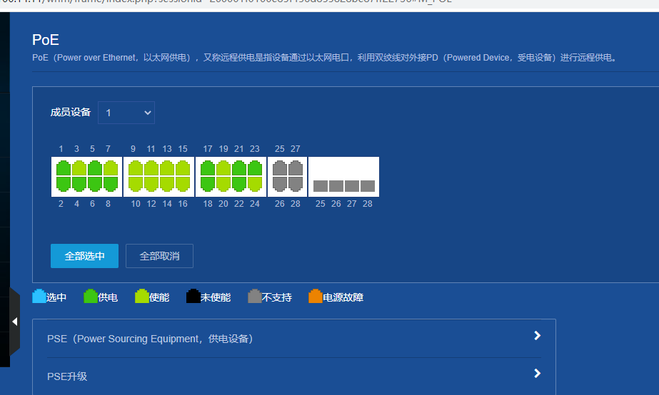

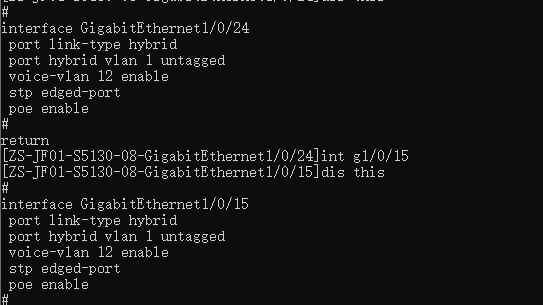

就公司 断电重启后 有好几个 交换机 的部分端口不供电(这部分端口有网络只是不供电),交换机里对应的端口都 使能了POE,有大神知道 什么情况吗,公司 试用的 是网络电话机,需要POE供电

display poe pse看看poe固件这些是否最新,可以更新固件看看。
进入不供电的端口,看一下有没有POE enable。
如果有就把POE关开一下试试。
不行就升级一下PSE版本
