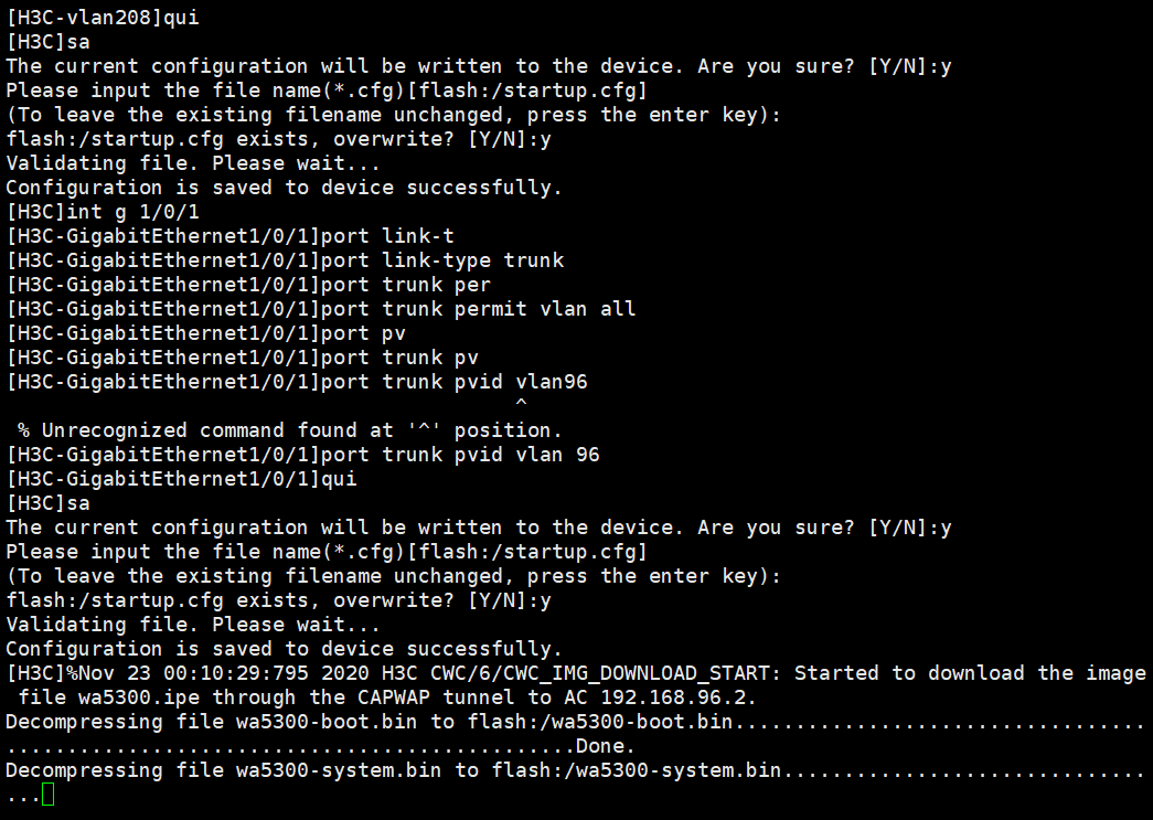

交换机配置:
port trunk permit vlan all
port trunk pvid vlan 96

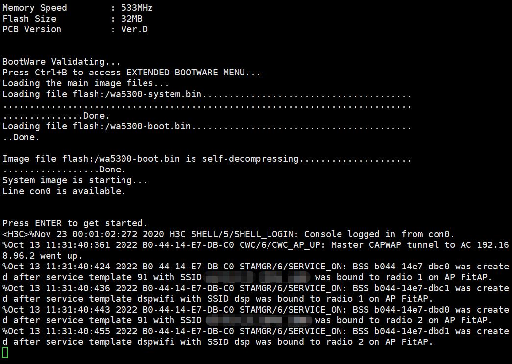

开始未配置AP-WA5320S-E,AC添加了MAC,开启自动上线,AP无法上线;
配置AP:
wlan ac ip 192.168.96.2
g1/0/1接口:
port trunk permit vlan 89 96 208
配置后,AP开始从AC下载镜像,并完成上线,使用正常。
