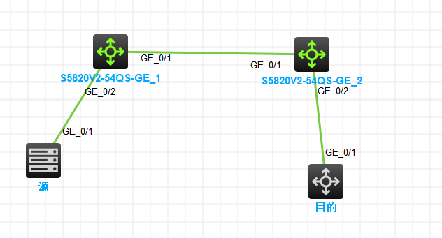

环境里只有一个vlan 10
所有设备只用一个网段13.128.10.0/24
某局点用网监设备监控多台设备的流量。部分设备和网监设备不在同一个交换机上。网监设备只有一个接口,需要将远程镜像的流量和本地镜像的流量都镜像到同一个端口。
要求将两台服务器的流量和Device B的G1/0/2的流量都镜像到网监设备
(1)配置Device D

(1)     远程镜像的原理是广播。源设备将源接口的流量复制一份到反射端口,反射端口将流量在反射VLAN中进行广播。所以将目的接口放通反射VLAN即可接收到广播流量。
(2)     中间设备要放通反射VLAN
(3)     目的接口要放通反射VLAN和本地镜像的 VLAN
(4)     如果网监设备必须要能接收带VLAN标签的报文,目的接口必须要允许反射VLAN和本地镜像流量的VLAN通过。
