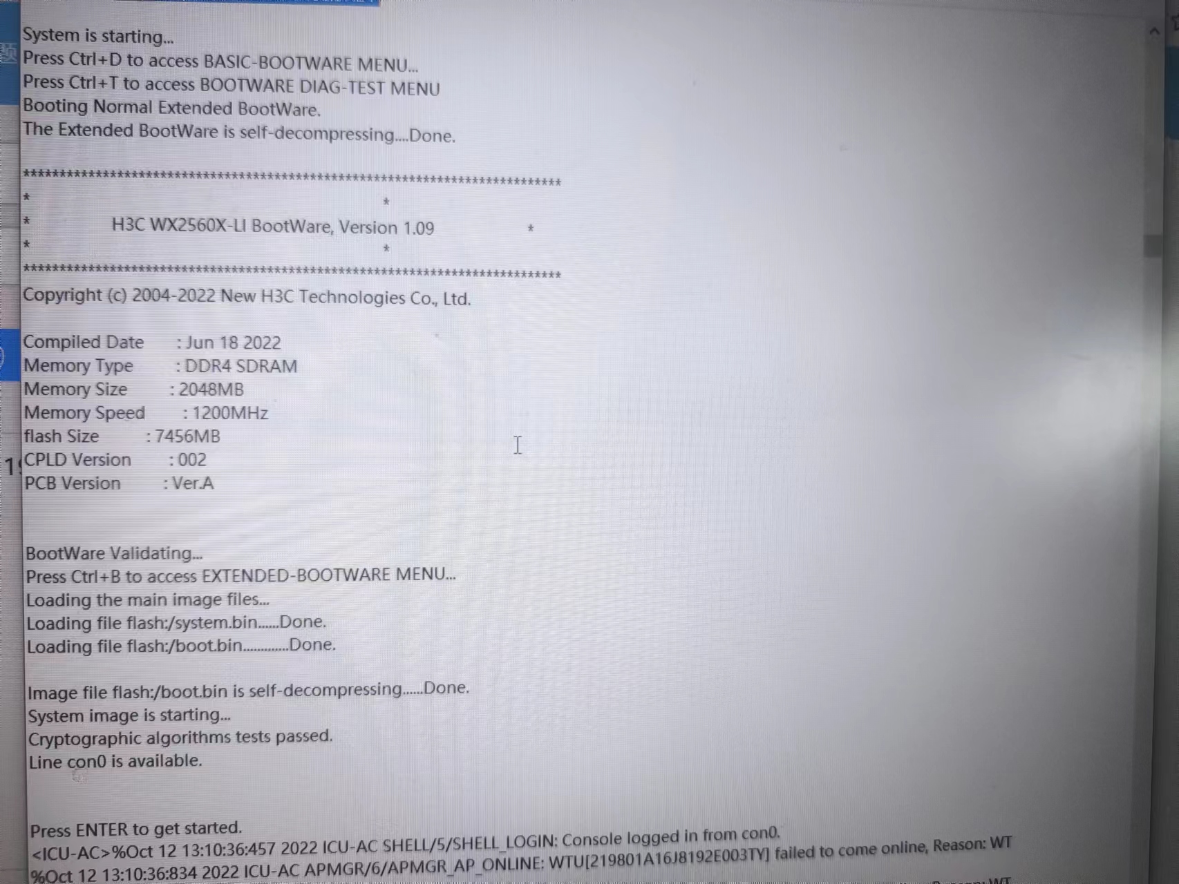

无线控制器输入AC-probe]wl ap-link-test 地址后,命令行出现如下,并且ap全部掉线,恢复上线得20分钟,请问这是什么意思呢?

输入以后掉线的还是输入之前掉线的

输入以后全部掉线

之前有版本会出现这个命令会导致ac重启,不知道你的这个版本涉不涉及,建议升级到最新版本

控制器重启了?
这个命令指定AP地址的。
bug了,或者AC性能不足导致的重启,查看下CPU等状态,没问题的话升级到最新版本吧
zhiliao_sEUyB 发表时间:2022-10-13 更多>>
是的,AC重启,ap全掉

 wlan ap-link-test
wlan ap-link-test命令用来测试CAPWAP隧道性能。  测试性能隧道肯定没法正常工作,AP掉线正常
