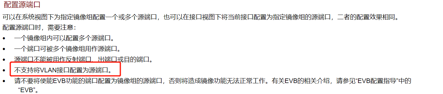

交换机做本地端口镜像,源为vlan 目的为本交换机上的一个接口。
2022-10-13提问
  • 0收藏,1880浏览
shelk 二段
交换机做本地端口镜像,源为vlan 目的为本交换机上的一个接口?可以这样做吗?怎么配置?
本地镜像就是源端口和监控端口
粉丝:5人 关注:0人
不支持
没看到啥好方法。

源端口比较多时,怎么配置镜像源端口。?
shelk 发表时间:2022-10-13
做远程端口镜像 https://www.h3c.com/cn/d_202209/1700577_30005_0.htm#_Toc115286402
zhiliao_a1V8Nj 发表时间:2022-10-13
这种方式也没有办法解决镜像源端口多的问题吧?没有看明白。
源端口可以配置多个,目的端口多个 地话 要配置远程镜像 多个源端口 正常配置就可以
源端口有数量限制, 一个镜像组就支持8个, 现在有个环境要配置18个源端口。
