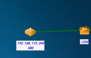

IMC拓扑图中设备标签的字体大小和颜色能设置吗?
2022-10-14提问
  • 0收藏,2293浏览
如图,在IMC拓扑图中显示的设备标签太小了,请问IMC拓扑图中设备标签的字体大小和颜色能设置吗?

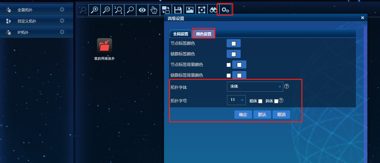

拓扑设置里看看
上面设置找一下
