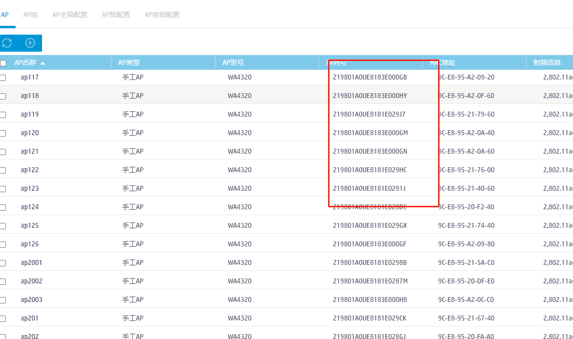

WX3520H-F控制器里的 AP 序列号 同 AP上标注的SN 都对不上

 WX3520H-F控制器里的 AP 序列号 同 AP上标注的SN 都对不上,AC里序列号都是 219801开头,  现场AP上面都是2102190开头   我查了 5个AP 都是如此 这是什么情况?
标签不一定正确,远程或接console到AP里面看下
或者远程到AP上看看
[AC]probe
[AC-probe]wlan ap-execute AP名字 exec-control enable
AP的缺省登陆密码为h3capadmin

是机器上本身自带的 SN 号,一个不正确 不可能所有的都不正确啊 ,现在是AC管理模式 远程 不到 AP 我现在就是想确认 每个AP 对应的是 AC 里的 哪台 AP

也可以通过mac找

AP可以远程,远程上去看看
zhiliao_sEUyB 发表时间:2022-10-14
telnet AP IP 可以连接 输入 h3capadmin 进不去 , WEB端 就完全 连不上
