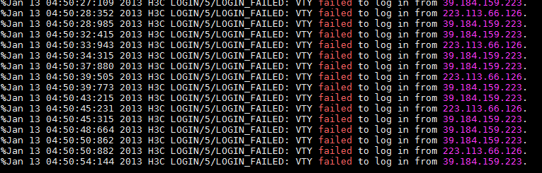

 telnet登录不了  配置检查过没发现问题,重新配置也是一样

有权限,问题已找到,被外网地址一直在登录导致我内网无法登录。

问题找到了,外网那两个地址一直在登录设备导致我本地无法登录。
