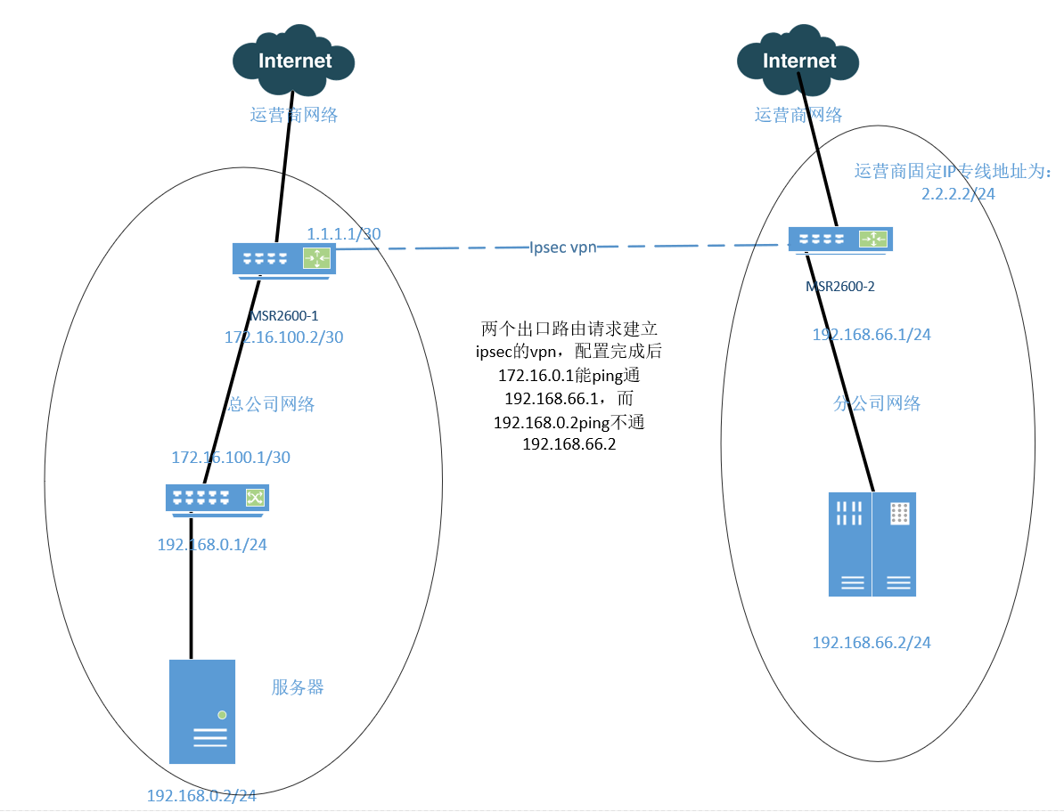

两台msr2600路由器,每台路由器都是通过公网固定IP进行上网,总公司网络架构为路由器-三层核心交换机-服务器,分公司网络架构是路由器-用户PC电脑,现在两个出口路由建立ipsec的vpn,配置完成后192.168.0.1能ping通192.168.66.1,而192.168.0.2ping不通192.168.66.2,不知道哪里出问题了?
检查一下66.2是否开了防火墙,66.2网卡配置是否正确
检查一下两面IP的配置,tracert一下看看
zhiliao_sEUyB 发表时间:2022-10-14 更多>>
防火墙关闭了,路由的ping 服务器能凭通
zhiliao_grEgyT 发表时间:2022-10-14
0与66的网关可以互通,终端不互通是么
检查一下0.2网卡的配置
回复zhiliao_sEUyB:
检查网关吗?
回复zhiliao_sEUyB:
是的,服务器之间不通
ping不通,第一时间traceroute看下路径,有没有按照预期的规划去走,如果已经到了对端然后不通,就如1楼所述检查终端防火墙啥的关了没;如果到中间某个几点没了就检查对应设备上的路由啊,acl策略啊之类的
