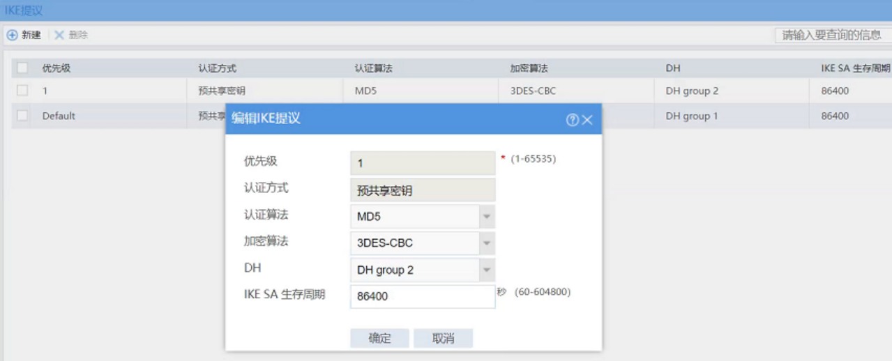

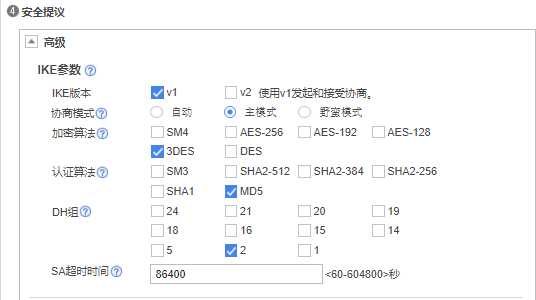

图一华三墙,图二华为USG6615E,两边公网地址互通,华三墙nat outbond acl 也deny 掉了内网兴趣流,第一阶段没起来,是因为华三的墙3DES-CBC 和华为的3DES认证算法不匹配吗?

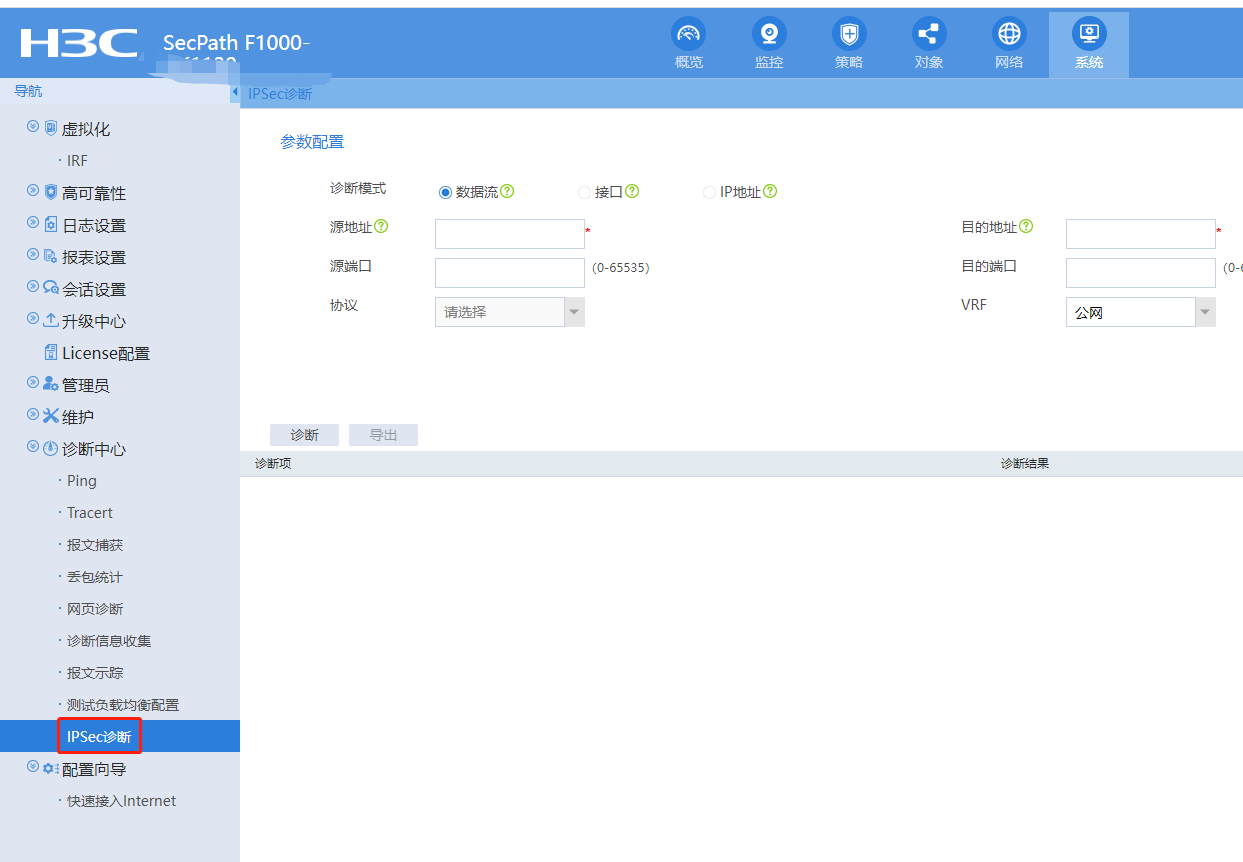

没有ipsec诊断。。
算法应该没问题,诊断一下吧

华三墙的诊断是在哪里操作呢?
朱也许 发表时间:2022-10-14
回复朱也许:
看图

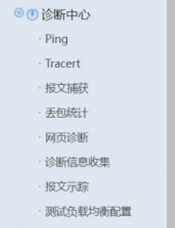

麻烦你看一下我下面的那个评论,是我的截图
朱也许 发表时间:2022-10-14
回复朱也许:
版本不支持,。。

但是我从华为端诊断是显示到达对端网关IP的接口未应用IPSec策略
