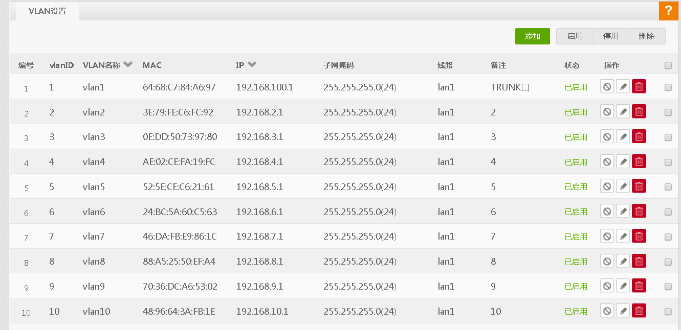

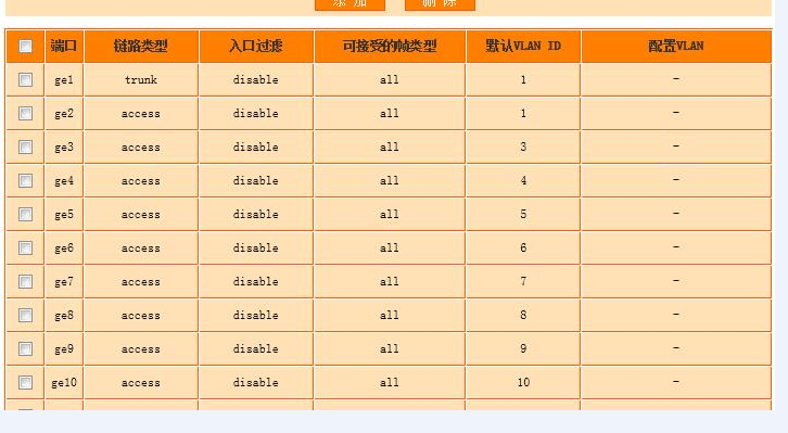

H3C S2126-EI新建了24个vlan,每个vlan绑定一个网口,网口下面的电脑都不能上网
路由器的lan口连接这个交换机的1口   也就是TRUNK口,
vlan1绑定的交换机1口,设置TRUNK口,
vlan2-vlan24 绑定交换机的2-24口,设置access口

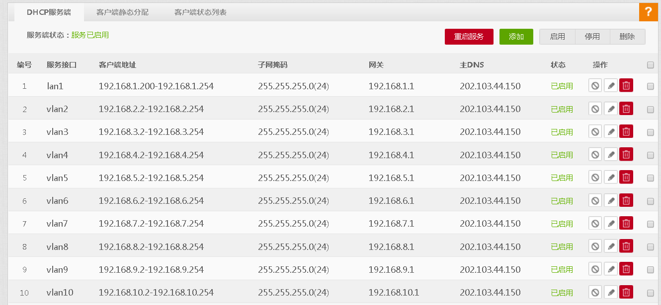

请教一下是什么问题  路由器设置对接如下
粉丝:57人 关注:4人
需要确认下dhcp分配地址是在哪个vlan,每个接口一个vlan通常不会这么用。你先看看路由器上是用的哪个vlan呢,将交换机的所有下行接口都配置为这个vlan试一下。
zhiliao_JXsR2 知了小白
路由器DHCP设置如下:
我一个朋友没问题  路由器设置跟我一模一样  只是交换机不同 他的交换机上面比我多设置一个功能 就是对TRUNK口设置 如下
 我的H3C S2126-EI交换机可以把口设置成TRUNK,但是没有这个设置
