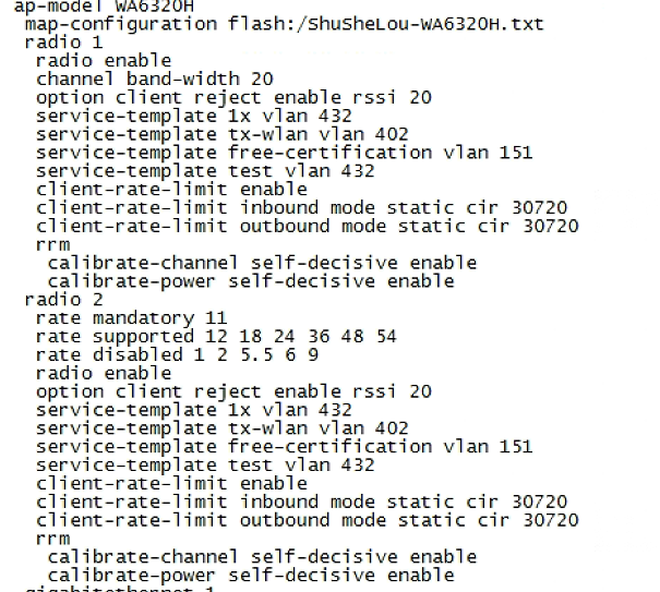

校园宿舍场景,大量学生反应玩游戏丢包卡顿,已排查空口利用率、有线网络、用户连接强度等均正常
配置如下

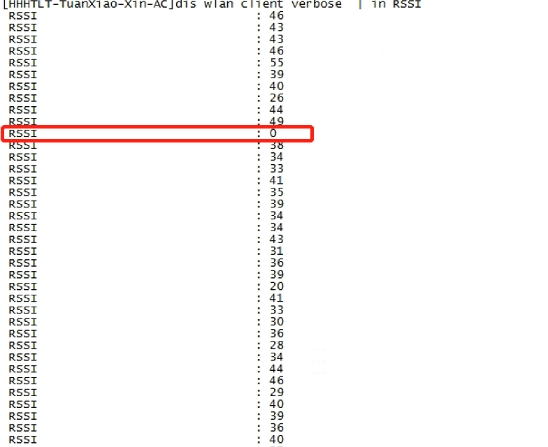

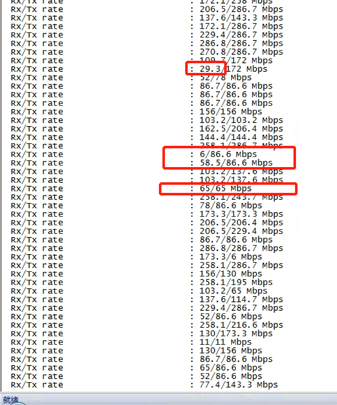

检索发现大量终端协商速率低,抽查发现终端连接的5G信号但是协商速率低,RSSI基本都在30以上
以下是RSSI情况,0是什么情况?什么情况下会为0?

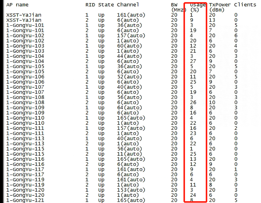

信道利用率均在约 10-30%
看下无线加密的加密方式是否是CCMP,如果不是,改下加密方式为CCMP。5G射频下的channel bandwith的值改的大一些试下
看下AP的空口利用率,优化一下无线网络
