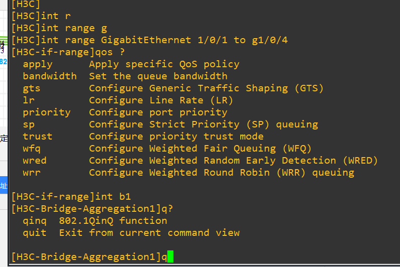

两台设备互联  之前做聚合口   现在想做流统  要在4个接口上都定义qos的方向吗?
接口下可以做  但是好像聚合口下不支持
请教一下!!!!
粉丝:3人 关注:8人
先生您好,建议在聚合口成员口下下发流统。
逻辑接口不支持,在物理口上做流量统计
