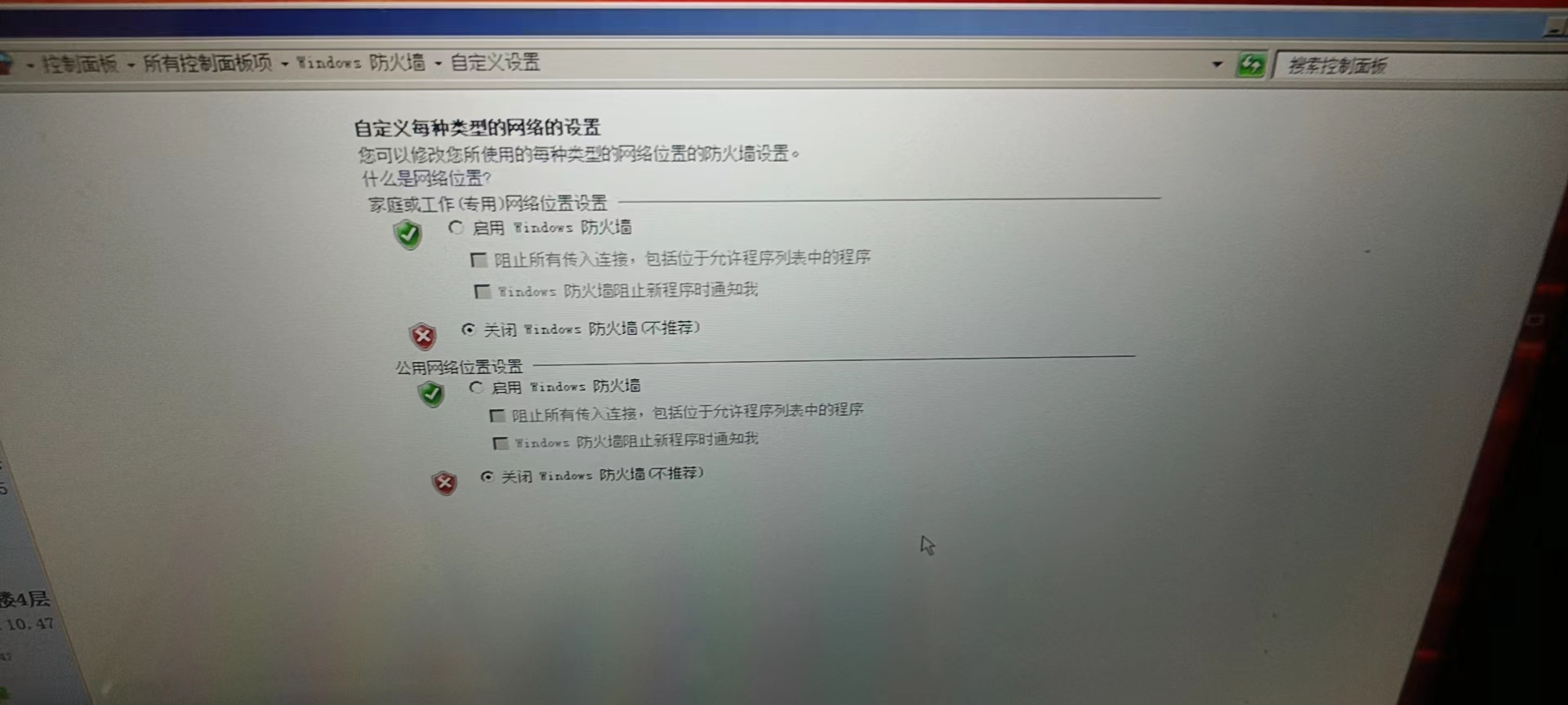

服务器配置静态地址,核心交换机就无法ping通,服务器改成dhcp获取就可以ping通,这种要怎么排查

查了arp表,10.3.10.2并没有被用,改成自动获取获取到10.203就没问题
