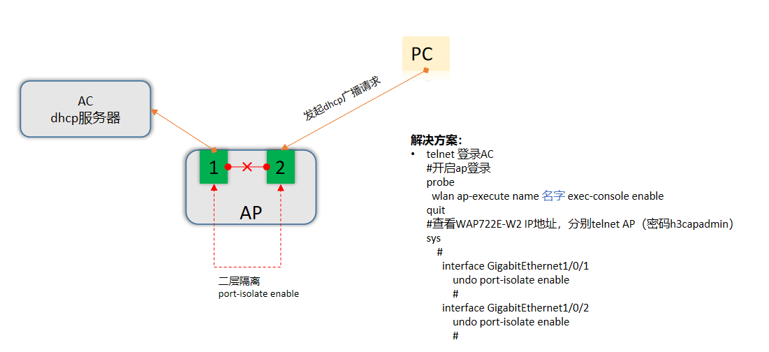

ac+ap模式组网,需要用到ap(型号EWP-WAP722E-w2-fit)上的第二个网口连电脑(poe1口连接ac),电脑显示无法获取ip地址?  请问怎么解决?  哪位大佬可以解答下。  尝试登录telent也登录不上。

1.第二个网口需要配置,否则缺省为ap管理vlan的ip信息
2.被ac纳管的ap无法直接telnet,需要ac侧开启权限
参考命令如下
sys
pr
wlan ap-ex ap名称 e e
然后才能telnet,缺省密码为h3caapdmin
version 7.1.064, Release 2429P01 # sysname 11 # telnet server enable # lldp global enable # password-recovery enable # vlan 1 # interface NULL0 # interface Vlan-interface1 ip address dhcp-alloc # interface GigabitEthernet1/0/1 port-isolate enable # interface GigabitEthernet1/0/2 port-isolate enable # interface WLAN-Radio1/0/1 # interface WLAN-Radio1/0/2 # scheduler logfile size 16 # line class console # line class vty # line con 0 # line vty 0 4 set authentication password # line vty 5 63 # undo gratuitous-arp-learning enable # domain system # domain default enable system

第二个网口连接电脑看是否获取到ap的地址,且通信正常,如果不行就单独设置vlan,上行交换机要针对下联ap的接口设置trunk,并配置好有线的vlan、网关接口,dhcp分配地址。AP侧则按如下思路配置:
         vlan 2
         interface Ethernet1/0/1   //上联交换机
         port link-type trunk
         port trunk permit vlan all
         interface Ethernet1/0/2   //连接电脑
         port access vlan 2

第二个网口需要配置AP管理vlan,没有明白,因登录AP查看已经默认是vlan1

j个人分析后,得出初步结果,找个时间验证下
