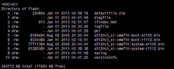

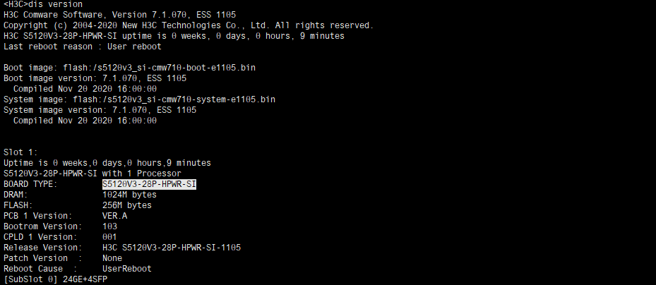

S5120V3-28P-HPWR-SI 升级软件版本boot-loader指定启动文件报错
2022-10-16提问
  • 0收藏,2013浏览
文件路径没看出问题,

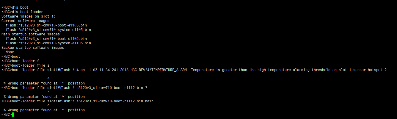

命令有问题file后面跟?看下
回复15005189543 :
你是bin文件应该跟boot
zhiliao_sEUyB 发表时间:2022-10-16 更多>>
<H3C>boot-loader file ? boot Specify a boot image file flash: Device name slot1#flash: Device name
15005189543  发表时间:2022-10-16
回复15005189543 :
用tab键去补全命令
回复15005189543 :
你是bin文件应该跟boot
15005189543  知了小白
显示这些
bin文件是boot
bin文件是boot
粉丝:21人 关注:0人
boot-loader file flash:/s5120v3_si-cmw710-boot-r1112.bin slot 1 main
<H3C>boot-loader file flash:/s5120v3_si-cmw710-system-r1112.bin slot 1 main Invalid startup software image.
15005189543  发表时间:2022-10-16 更多>>
粉丝:1人 关注:3人
bin文件的话,file后面要加boot,直接file是指定IPE文件
