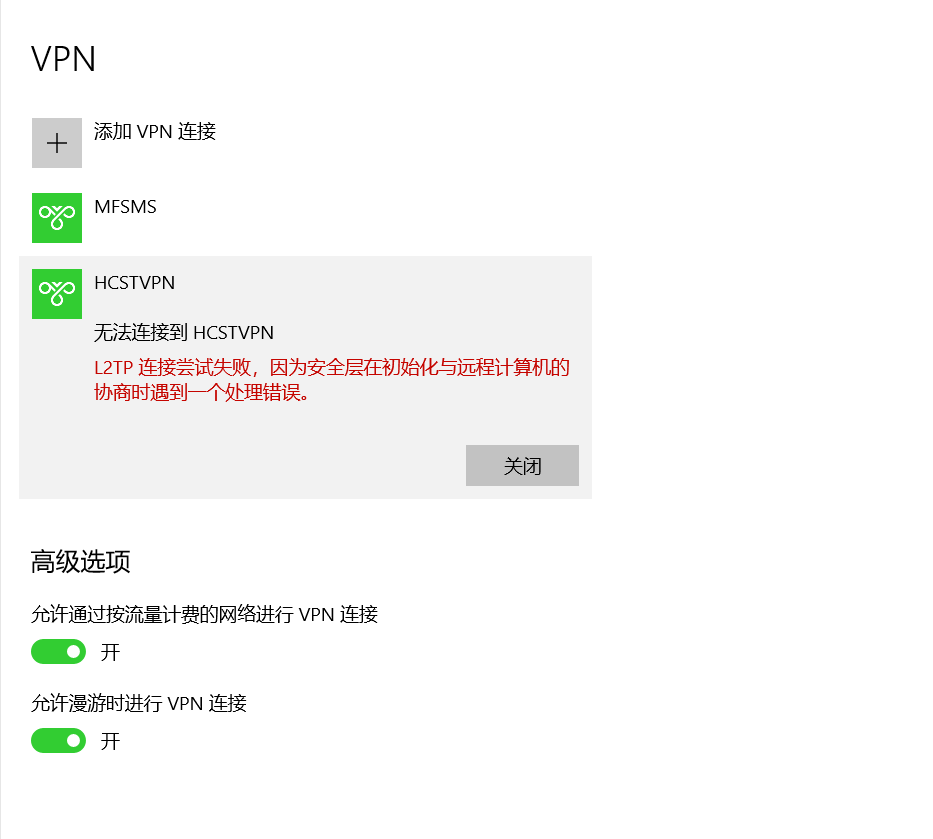

ER5200G3 L2TP服务器端配置后 连接不成功,使用windows 10 尝试连接报如下错误:
无法连接到 HCSTVPN
L2TP 连接尝试失败,因为安全层在初始化与远程计算机的协商时遇到了一个处理错误。
电脑及windows10 操作系统的问题可以排除,其他路由器的VPN可以正常访问。
路由器直接接专线,内网无其他特殊配置。系统版本 H3C ER5200G3-MNW210-R0126

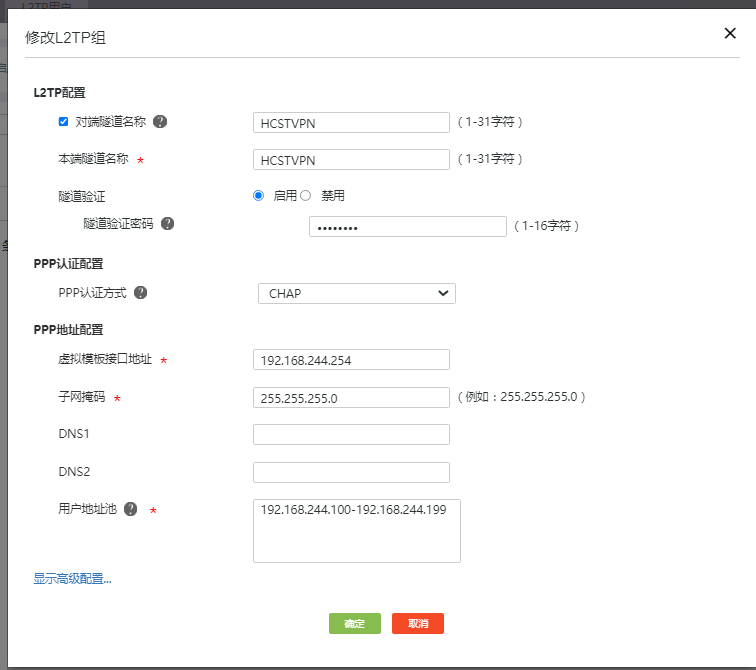

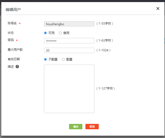

1、LNS端点创建正确的用户名、密码及配置地址池。 这个确实已经正确配置了 2、LNS端点配置VT及调用地址池。 VT及调用地址池如何配置? 3、确保LAC和LNS的路由可达。 这个可以确保

hxmhu 知了小白
配置如上,麻烦给确认一下哪里有问题
建议使用iNode软件拨号试下,你这个是指定了对端隧道名称了的。Windows拨号的话需要修改注册表
