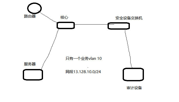

屿 零段
只有一个网段可用整个网络是二层互连网关在路由上,这种情况要怎么做镜像

就是我源端口可以不属于镜像vlan审计设备也可以获取到流量对吧
屿 发表时间:2022-10-16 更多>>
像这种二层互连的可以用业务vlan用作远程镜像vlan吗
屿 发表时间:2022-10-16
回复屿:
不可以
zhiliao_g2xnId 发表时间:2022-10-16
屿 发表时间:2022-10-16
可以配置远程镜像
