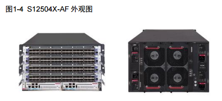

请问S12504X-AF做堆叠的,其中:Chassis 1 Solt 5 的机箱1槽位5具体是下面图片中的那块单板?
粉丝:0人 关注:2人
最下面,右侧单板
看下板卡两侧机框的位置,有数字5的标识
