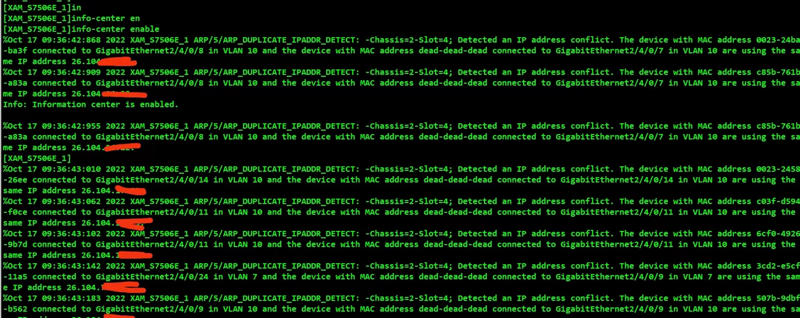

这个是网关交换机的报错,该交换机是网关交换机,请问大神这是什么原因啊

这个只是地址冲突的日志
您好,地址冲突了,排查一下
从反馈的信息来看,IP地址冲突了,根据MAC和端口号找到相应的终端修改IP地址即可。
你好,地址冲突,日志中有冲突终端的mac地址,根据MAC找到这俩终端,解决一下!
