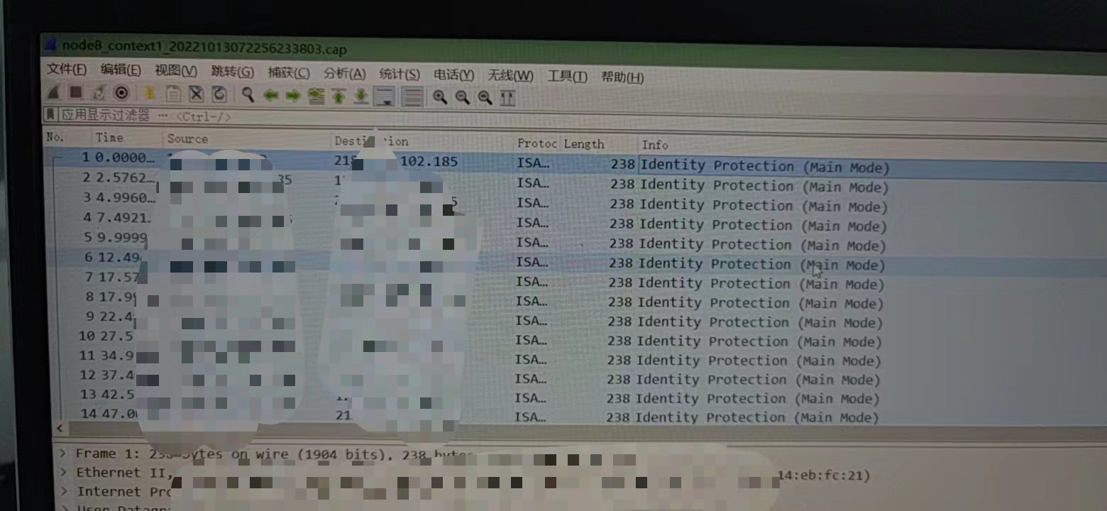

IPSec VPN国密主模式抓包只有Main Mode

IPSec VPN国密主模式抓包只有Main Mode,这个是什么意思呀
正常,主模式就是main mode

ike协商不起来,抓包只有main mode,想通过抓包看是不是因为证书协商问题,结果看不到相关的报文

一直在IKE协商阶段,说明一阶段协商有问题,可以检查下配置。
粉丝:21人 关注:14人
debug ipsec 看下,会有详细的报错,不行就打400
