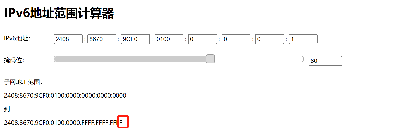

运营商给了一段/64位的地址,现在怎么分配合理呢,思路如下:
1.从/64分出来一段地址作为设备互联
2.从/64分出来分地址作为业务地址
现在/64是不是可以分出来16个/80位的地址呢,还有这个
每位的F代表是多少呢,可以从0-9,也可以是任意字母吗? 求大神指导
16进制的,F代表是15   0-15  10开始用字母代替,给你64掩码 可划分的网段很多了。80掩码只使用了后面3段。 中间还有1段,4^16
80位前面的都是固定的 后面3段可变
zhiliao丶孑孓 发表时间:2022-10-17 更多>>
还是不太懂 80位只能用那三段呢,中间那一段地址范围是多少?2408:8670:9CF0:0100::/64 地址是这个
dove 发表时间:2022-10-17
80位前面的都是固定的 后面3段可变
这个是16进制
每一位可选:0、1、2、3、4、5、6、7、8、9、A、B、C、D、E、F
回复dove:
2的64次方
叫我靓仔 发表时间:2022-10-17 更多>>
那/64是不是可以分出来16个/80呢?
回复dove:
2的64次方
