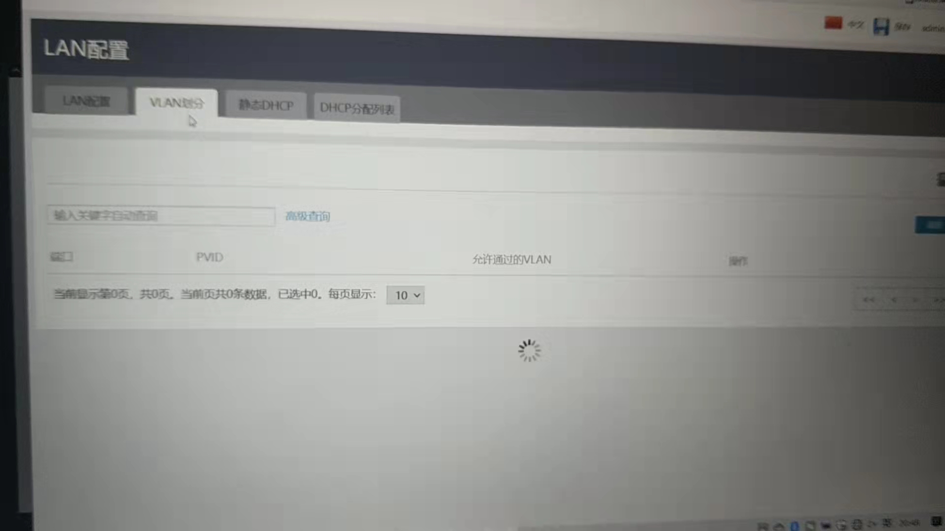

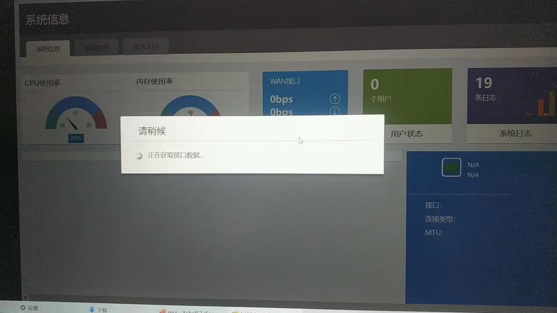

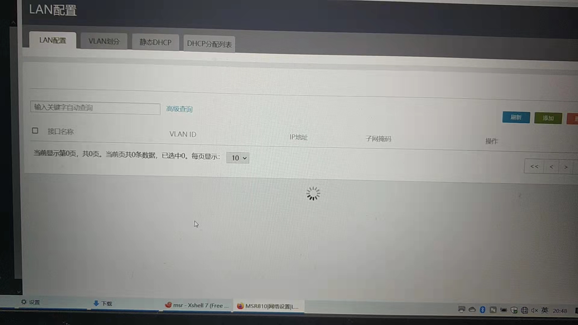

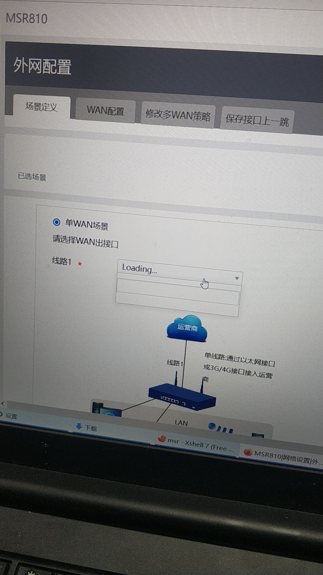

升级系统版本后,恢复出厂设置,发现lan侧设备无法访问WAN测的设备,路由器上web管理中所有关于“接口”的设置全部异常。获取不到GE接口状态,获取不到LAN列表,获取不到VLAN列表。
MSR810-W-LM,系统软件版本:7.1.064 R0821P18

这个系统版本用Chrome浏览器和Firefox浏览器配置不行,可以用IE10或IE11或edge
4 个回答
进命令行配置吧
粉丝:105人 关注:1人
web异常,命令行配置吧
粉丝:44人 关注:0人
应该是还没有初始化完成,不知道楼主等了多久,一般需要15~20分钟的,然后你再登录web试试,还不行就进命令行配置,看看可以不可以,如果还不可以那只能重刷版本了。
可以尝试下清空dir下的文件,再升级一次试试
