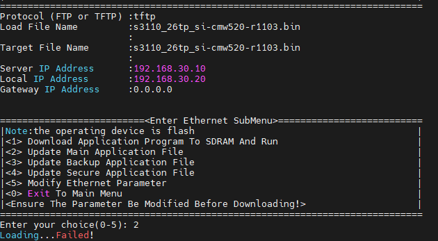

如上图,这个怎么弄啊?

重新下载一个镜像,传上去
这个型号的交换机现在好像没有版本了,建议打400,或者找下办事处要个

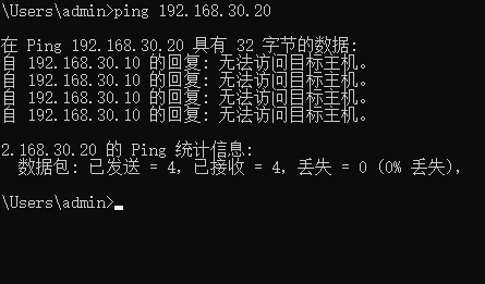

现在问题关键是电脑ping 不同交换机

看下我发的图,用Xmodem方式传个镜像吧,不需要用tftp(ip方式)

网线换个口试试,不行就使用console升级吧

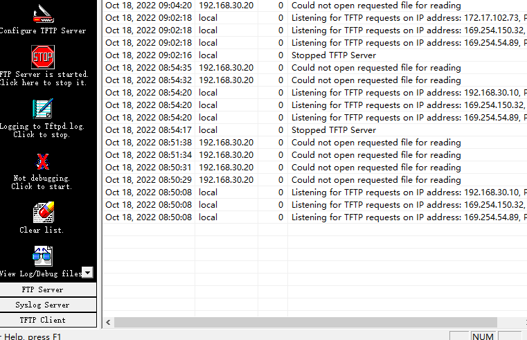

1,确认电脑防火墙是否关闭
2,确认文件名称是否正确
3,确认文件是否损坏正确
防火墙已经关闭,现在问题关键是电脑ping 不同交换机
zhiliao_7UKmLu 发表时间:2022-10-18 更多>>
