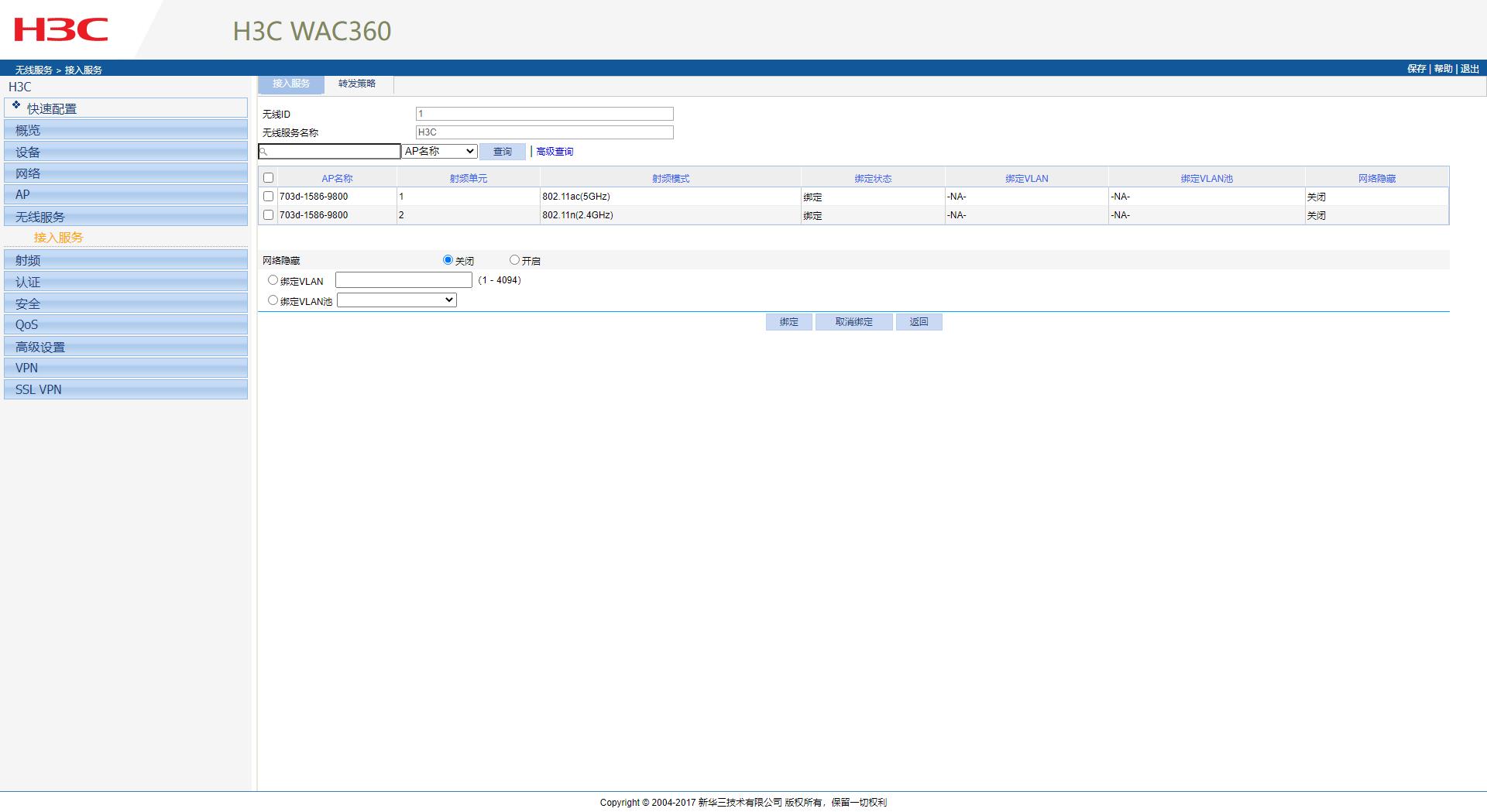

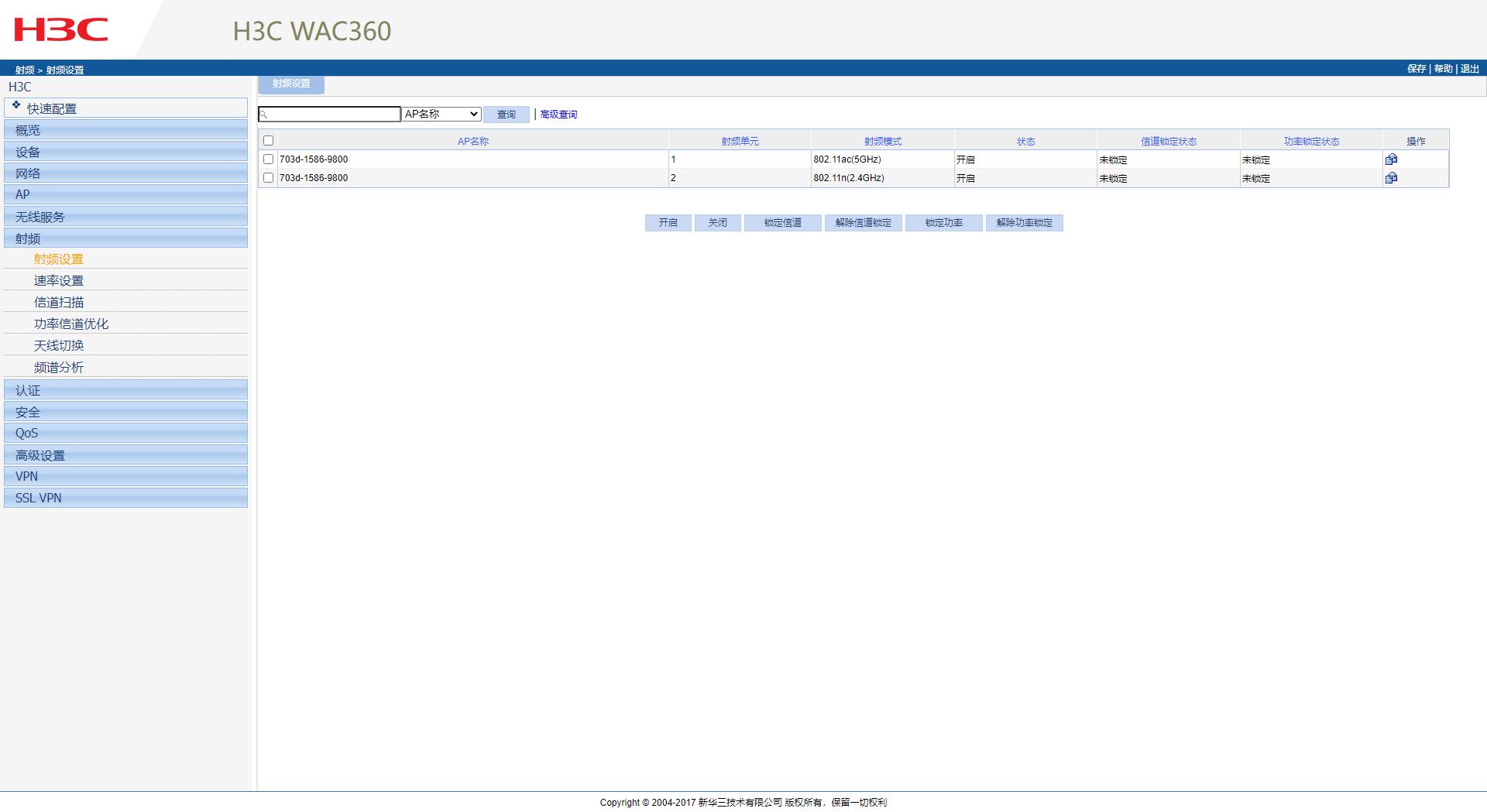

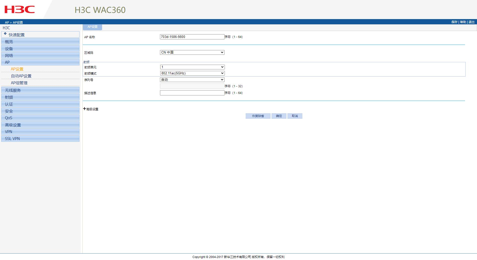

配置添加了AP
射频绑定
无线绑定
显示没有AP接入,也搜不到WiFi信号
添加AP后需要AP上线后才能管理
你这里现在AP没上线,检查一下AP到AC的网络吧

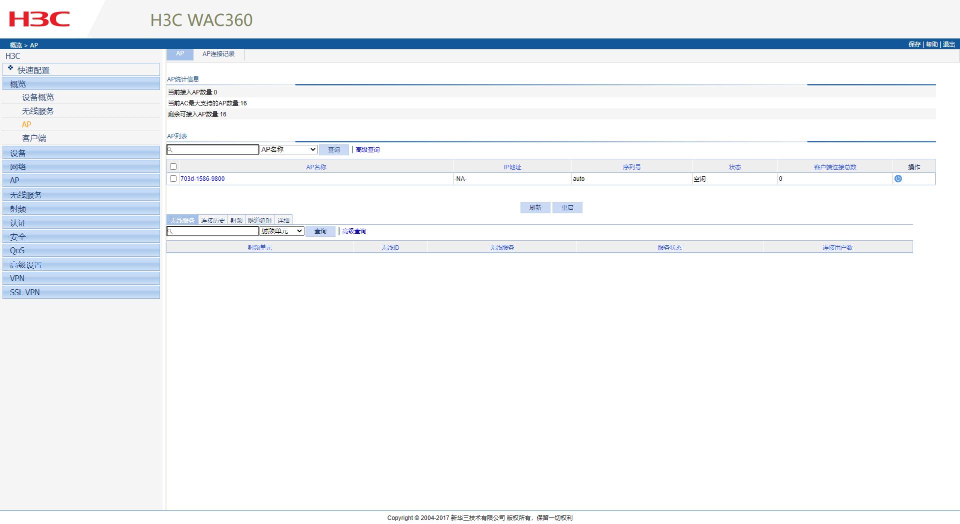

最后一张图,AP列表中,状态显示空闲,就是AP没上线。
确认:AP是否拿到ip地址。AP和AC是否互通。AP是否适配此款AC,可以查看当前AC的版本说明书配套AP列表。
回复Johnny囧尼:
AP没有得到DHCP分配的IP
扬枹兮拊鼓 发表时间:2022-10-18 更多>>
是啊,这个连接记录可以看到这个AP,但是没有显示接入,不知道在哪能设置了
不用在AC上配置,先确认上述内容是否正常
Johnny囧尼 发表时间:2022-10-18
