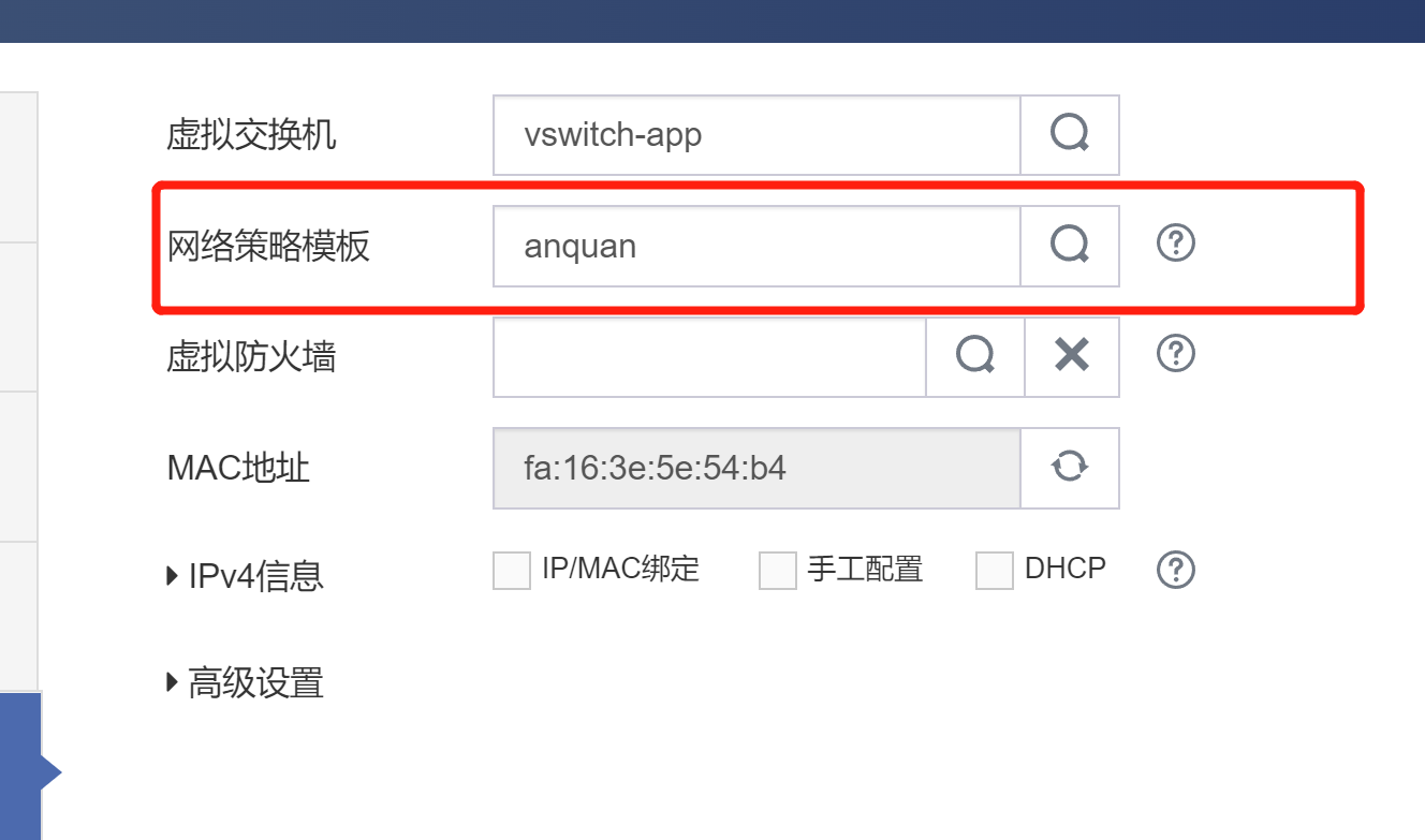

修改了网络策略模板,虚拟机还是通的,感觉这里修改了没用呢

这个是否生效要看你修改为anquan这个模版之前是用的哪个?如果是CloudOS下发过来的openstack-default,这个直接修改确实是不生效的。这种情况如果要生效,需要在创建anquan这个网络模板那里,去走一遍修改的流程(可以不改内容,直接下一步到最后确认),这样anquan的策略才会强制下发;(注意:是所有使用了anquan模板的虚拟机网络策略都会下发,所以要确定好其他虚拟机有没用用这个模板,不然网络断了就影响业务)
如果之前替换为anquan之前的那个模版是CAS上创建的,那直接切换就会立马生效。从云上下发的策略原则上不允许在CAS上修改,所以做了一层保护,以免出现大面积业务中断。

666,终于解决了,我依稀记得直接切换就行了,不需要强制下发那个步骤,不知道是不是我出现记忆偏差了
