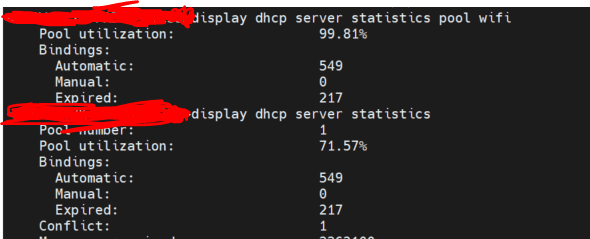

pool utilization怎么算的,我在官网也查不到资料
地址池,也就是分母包不包括forbidden ip在里面?分子包不包括expried在里面?
我就一个地址池。这两个命令显示使用率却不一样?
一个全局DHCP的统计  一个是dhcp pool的统计
<Sysname> display dhcp server statistics
    Pool number:                       1
    Pool utilization:                  0.39%

这个我知道拉。但设备只有一个地址池啊。这时候这两个命令的Pool utilization应该相同

有没有配置dhcp其他的命令

配置了forbidden ip

那就是了,forbidden ip也算在pool里了

那应该也不会两条命令使用率不一样呢。我用模拟器做了,都不这样

实现方式不同,跟版本也有关系。

还不如说是个bug
