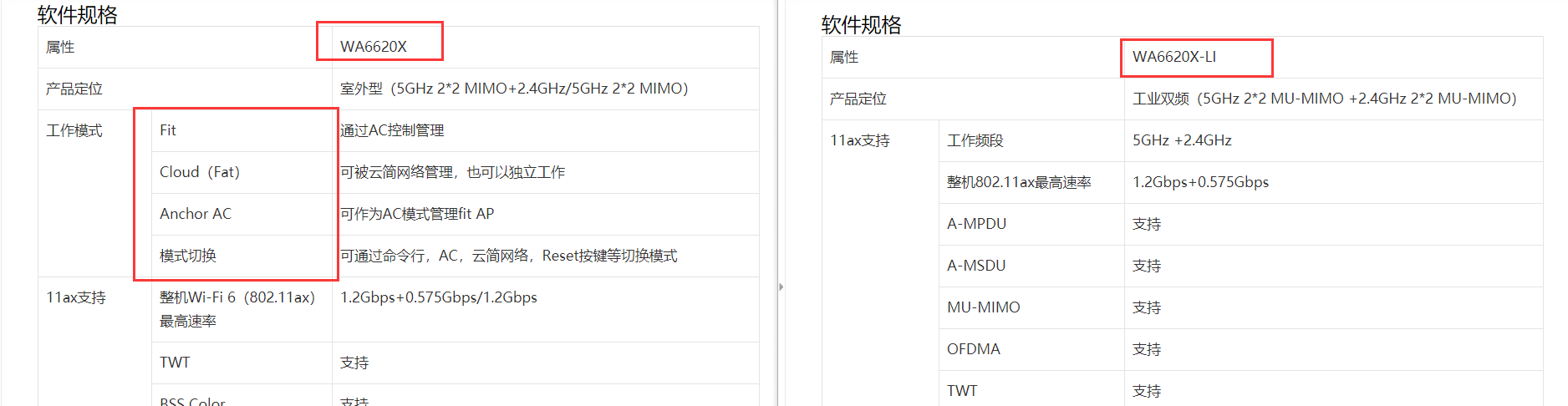

请问下WA6620X-LI不能工作在Cloud模式吗,需要做桥接
粉丝:9人 关注:1人
您好:
该ap支持3种模式,如果需要使用cloud模式则需要进行切换,方式如下
1.3  现场无AC,且当前AP版本在2442以上

此时设备已经升级到2442以上的版本,需要再次重启设备,并在在AP重启的时候按住不停地按Ctrl+B进入设备的bootroom菜单,切换云模式。
==========================<EXTENDED-BOOTWARE MENU>==========================
|<1> Boot System                                                           |
|<2> Enter Serial SubMenu                                                  |
|<3> Enter Ethernet SubMenu                                                |
|<4> File Control                                                          |
|<5> Restore to Factory Default Configuration                              |
|<6> Skip Current System Configuration                                     |
|<7> BootWare Operation Menu                                               |
|<8> Skip Authentication for Console Login                                 |
|<9> Storage Device Operation                                              |
|<0> Reboot                                                                |
Ctrl+Z: Access EXTENDED ASSISTANT MENU
Ctrl+F: Format File System
Ctrl+C: Display Copyright
Ctrl+Y: Change AP Mode
Enter your choice(0-9):    //按键Ctrl+Y,设置ap模式
Please select the new mode
Current mode is Fit Mode
|NO.  Mode                                                                 |
|1    Fit Mode                                                             |
|2    Anchor-AC   (Virtual AC Mode)                                        |
|3    Cloud Mode                                                           |
|0    Exit                                                                 |
Enter your choice(0-3):3  //输入3,即cloud模式,即胖模式
Changed to cloud mode successfully!              //切换成功

云AP是Fat AP。初次使用云AP,给云AP上电后,云AP会默认开启4个无线服务:
其中一个称之为管理WIFI,也称内部WIFI,SSID为H3C_XXXXXX,XXXXXX为设备mac地址后六位。管理WIFI供商铺内部员工管理使用,一般在2.4G频段工作,当设备未连接到绿洲时,通过连接管理WIFI在浏览器输入10.40.94.1或myap.h3c.com访问本地web页面可进行本设备下的无线服务管理配置,一旦连接上绿洲,将只能通过绿洲平台进行统一的无线服务配置管理。
其余3个称为用户WIFI,也称商业WIFI,SSID为H3C_WiFi_1、H3C_WiFi_2、H3C_WiFi_3,不加密,不认证,不隐藏。当设备连接到外网,可为已经连接上用户WIFI的用户提供上网服务。
支持Cloud模式,可以桥接
