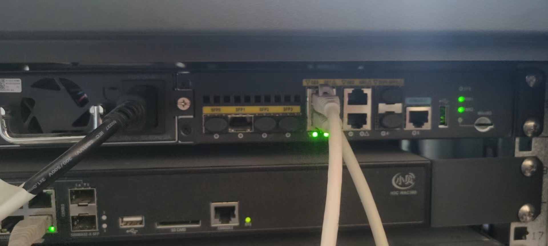

              如图,没有插光模块,没有显示光口
4*GE Combo+2*SFP
combo口,0-3口是光电复用d
1.3.1  配置Combo接口的物理类型(单Combo接口)
1. 功能简介
Combo接口是一个逻辑接口,一个Combo接口在物理上对应设备面板上一个电口和一个光口。电口与其对应的光口共用一个转发接口和接口视图,所以,两者不能同时工作。当激活其中的一个接口时,另一个接口就自动处于禁用状态。用户可根据组网需求选择使用电口或光口。当用户需要激活电口或光口、配置电口或光口的属性(例如速率、双工等)时,在同一接口视图下配置。
2. 配置准备
·     请根据设备面板上的标识了解设备上有哪些Combo接口以及每个Combo接口的编号。
·     通过display interface命令了解当前处于激活状态的是电口还是光口,可以通过如下两种方式:
¡     通过display interface命令查看接口信息,如果显示信息中包含“Media type is twisted pair, Port hardware type is 1000_BASE_T”,则表示电口处于激活状态,否则,则表示光口处于激活状态。
¡     在Combo端口视图下执行display this命令查看当前视图下的配置,若存在combo enable fiber命令,则表示光口处于激活状态,否则,则表示电口处于激活状态。
3. 配置步骤
(1)     进入系统视图。
(2)     进入以太网接口视图。
interface interface-type interface-number
(3)     激活Combo接口中的电口或者光口。
combo enable { copper | fiber }
缺省情况下,电口处于激活状态。
SFP就是接光模块连接光纤的
