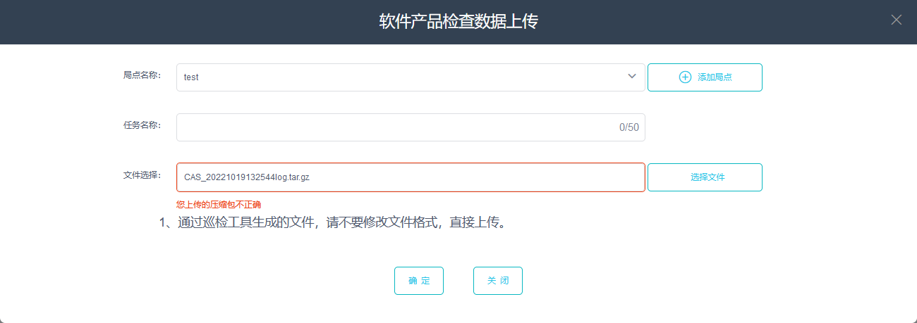

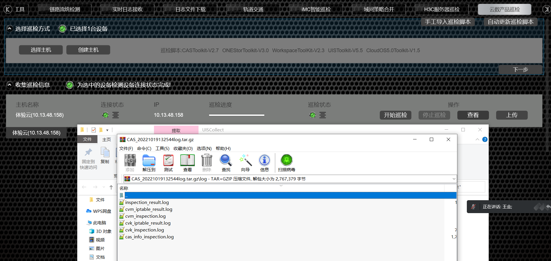

  客户想要使用我们的巡检脚本进行巡检从而在iservice上生成报告,我看标杆的神器上面有云数产品巡检这个功能,显示巡检方式用的是tookit,但是如图巡检完成之后并不是把JSON ZIP文件,所以上传iservice之后会因为格式的原因导致失败

巡检完应该会在/var/CASToolkit/目录下生成名称为CAS_{timestamp}.zip的文件,后缀是zip,看下有没有

生成的就是这个文件 -rw-r----- 1 root root 114732 Oct 19 13:29 CAS_20221019132544log.tar.gz

回复taotao:
看下图,名称中没有log,是不是传错了?
splendidr 发表时间:2022-10-19
回复taotao:
无法评论图片,名称应该是CAS_20221019xxxxxx.zip,再找找

测试了,应该是巡检脚本的问题,我手动上传2.9的tookit脚本可以生成zip,我去问下标杆的人
