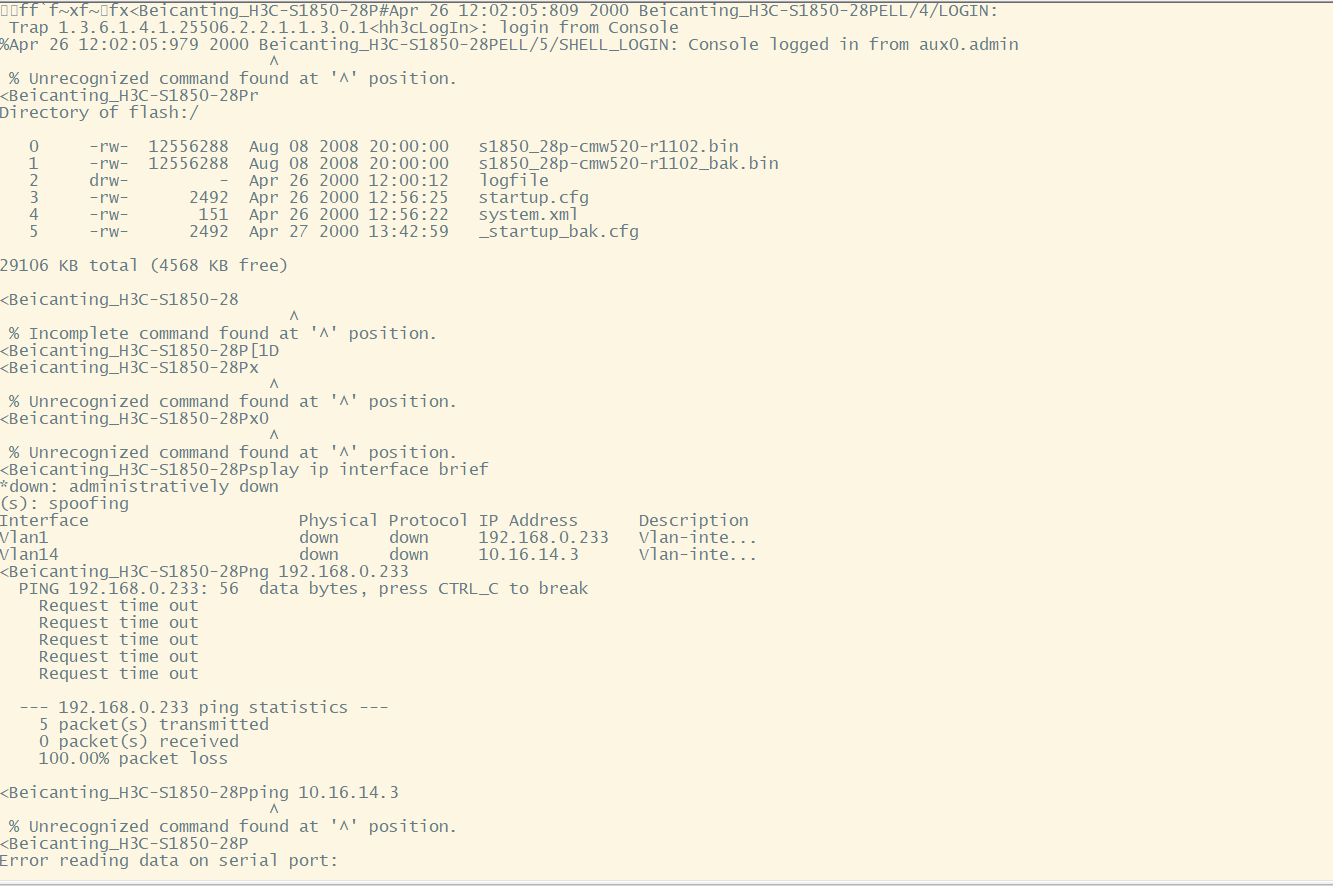

S18500-28P 交换机进不去web界面
2022-10-19提问
  • 0收藏,1758浏览
粉丝:0人 关注:3人
通过串口有些命令啥的也不行
你这回显感觉有问题,怎么右边没有>符号,换个终端软件试试
福利大集合 知了小白
粉丝:0人 关注:3人
请问这个型号出厂默认是开启web的那
默认没开web

能不能远程给看下
福利大集合 发表时间:2022-10-19
用说明书的命令根本就敲不进去
换个crt putty试试
zhiliao_sEUyB 发表时间:2022-10-19
你这显示有问题
都换过了 还是老样子
用别的命令没有 比如查看 的 还有恢复出场的 还有重启命令
dis cur reboot reset save 分别是查看配置 重启 恢复出厂

1、dis cur 2、reboot 3、reset save 分别是查看配置 重启 恢复出厂
这些命令都没有问题 有反应的

也恢复出场了

波特率9600 流控关掉

感觉还是命令行软件的问题
接其他同型号交换机有没有这种问题
流控是关掉的
没有的
现在我这边主要能进去web就行
默认没有web功能,需要配置。之前web配置过并且能登陆吗? 如果不行 那得配置web功能
