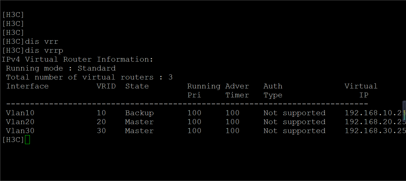

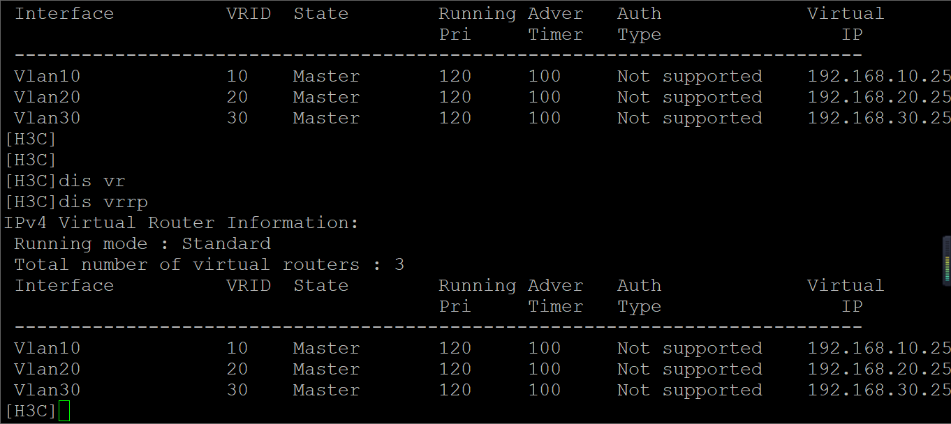

三个VRRP组,两个组双master,一个正常,三个组都配好了优先级。
检查下网络有没有问题,导致vrrp的报文传输异常

1、检查互联接口有没有放行vlan20和vlan30
聚合接口下的配置是否正确下发到物理接口? 检查下物理口的配置
越ping越开心 发表时间:2022-10-19 更多>>
是聚合接口 放行了所有vlan
zhiliao_iGNzMO 发表时间:2022-10-19
