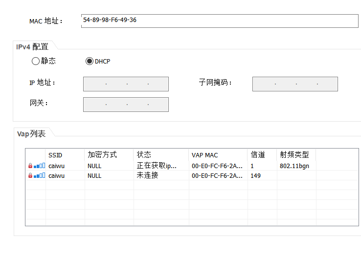

用ENSP做无线实验,客户端只能获取DNS,无法获取IP地址
2022-10-19提问
  • 0收藏,4200浏览
IP地址池已配置,AP自身也能获取到管理地址,可就是客户端连接AP只能获取DNS地址,这是啥原因?

我自己排查到问题所在,是因为DHCP在分配地址由大到小,拓扑中的设备管理地址接口被我设置了254,所以只能分配DNS。
